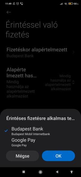

válasz Zorro(hun) #7403 üzenetére
Revolut app-ban a bankkártyáknál megjeleníti, hogy hozzáadás gpayhez. Itt adtam hozzá.
De a revolut is küldött róla emailt.
Beállítások, NFC -ben ki lehet választani melyiket használja.
Pontos menüt nem tudok, mert nem miuit használok.[ Szerkesztve ]
