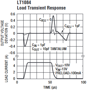

bkercso
A fotódig még csak most jutottam el.
- Egyenirányító-diódákra tessék 10..100nF fóliakondit tenni, mert különben sok RF-et termelnek, amikor kikapcsolnak. A kondi lelassítja ezt, így az aktív stabkocka ki tudja szűrni. (100kHz fölött nem sokat szűrnek.)
- A stabkocka bemenetére mindenképp kell nagyfrekis kondi, közvetlen a lábakra. 100nF elég. E nélkül gerjedékenyek. Jobb esetben a kimenet is kapjon, mert úgy jobb az impulzusválasz, pl. 1..10uF tantált! Az nagyfrekis és egyben nagy kapacitásban is elérhető.
- És elé is érdemes CLC-szűrőt tenni, nem csak mögé, mert a hálózat felől sok szemét érkezik modern világunkban (kapcsolóüzemű tápok, fázishasítók...).DiyAudio-n érdemes utánaolvasni a témáknak, mielőtt építesz valamit, mert még a legegyszerűbb dolgot is könnyű elrontani. Ott kb. minden le van már írva, a releváns irodalom összeszedve és megfikázva: csak át kell rágni.

Ez a zaj "Ha jó hangminőséget szeretnél minden digitális zaj nélkül akkor ...."
Tudni kellene mi a digitális zaj.
A zaj a digitalizáláskor keletkezik. Lényegében a hanghulláról eltárolt információk mennyiségétől függ.
Ha a hang erősséget Teljesen lényegtelen milyen DAC van a rendszerben. Nem képes kiszámolni a hiányzó információt.
Itt egy digitális zajt szemlétető ábra.A CD-t 20%-al nagyobb dinamikára és az LP-nél alacsonyabb (digitális) zajra lőttek be.
Ma et tekintjük HD felbontású tartalomnak. Amelyik tömörítés alacsonyabb minőséget ad, az SD. Amelyik magasabbat. az Ultra HD.
Ma úgy tűnik, hogy a 24 bit és 44,1 - 48KHz lesz a következő elterjedő hangminőség.
Ebben a felbontásban már a vájt fülűek sem képesek digitális zajt felismerni. -
