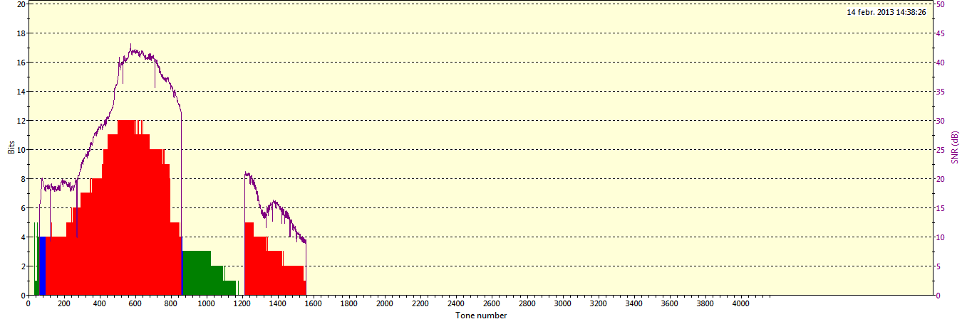

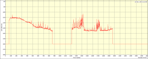

Több mint 1 hónap után végre megcsinálták a Netmánia L csomagot.
Kicserélték a modemet egy zte hgw-re, a szerelő mikor átkötött a központban digitális telefonnal, 30989/2514 kbit/s szinkronsebesség volt, kb. 6 dB SNR margin mellett.
Később viszont rájött a szerelő, hogy maradhat az analóg telefon, ezért azt átkötötte, és mire visszajött ide, már csak 24648/1544 kbit/s lett a sebesség, megint 6 dB margin mellett.
Sajnos csak a mostani állapotról tudok képeket küldeni, nincs összehasonlítási alapom a 30989-es kapcsolattal.
Azt mondta a szerelő, hogy ennyi a max, de akkor miért szinkronizált össze először nagyobb sebességgel?
Tudom, pont határeset távolság miatt, de egy kicsit csalódott vagyok a csökkenés miatt.

N2O999

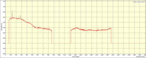

A javulást a hibaarányra értettem, sajnos az SNR változás valóban megmaradt. Esetleg annyit tudok csinálni, hogy amikor leesik az SNR margin, újraindítom a modemet, és összehasonlítom a QLN diagramot.

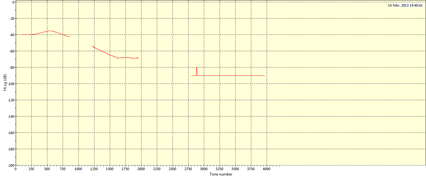

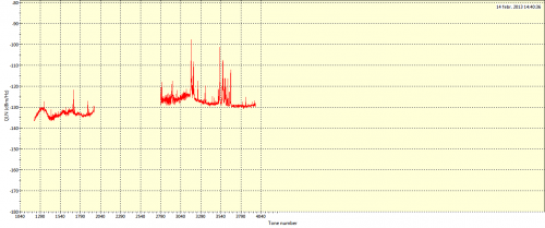

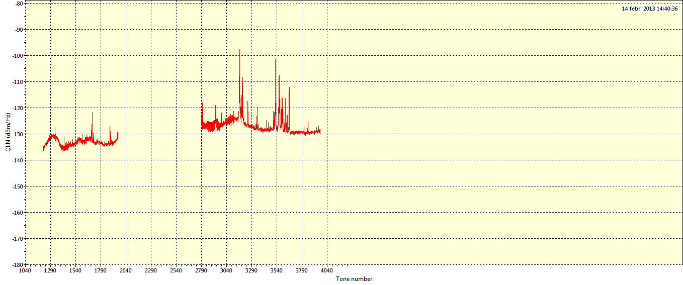

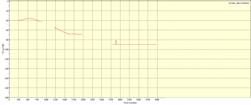

Egyelőre ennyit csináltam, ha szükséges, még holnap folytatom. A póznás képet csak érdekességképp tettem volna be, nem konkrétan a hiba miatt, de elnapoltam.
Másik érdekesség: a 4. képen jól látható hogy estére az mr1-et, mr4-et csökkentett teljesítménnyel sugározzák, "begyógyul" a jel-zaj viszony a 2 rádió frekvenciáján.
N2O999
Átraktam 200 %-ra, majd csatolom a képeket. Eddig ahogy néztem az utóbbi napokban 100 %-on, nem volt látható kifejezetten rossz vivőcsoport, hanem az egész spektrum zuhan olyan 5 dB-t 5-25 percre, majd vissza. (ettől még nem is szakad, de ontja a hibákat)
A szerelő azt mondta hogy itt a házban rendben minden (bár szerintem van mit optimalizálni), majd a "vonalas kollégák" elvileg kimérik valami nagyfrekvenciás műszerrel a hiba helyét a vonalon. (ha jól értettem, igazából ehhez nem értek)
Ez a helyzet múlt hét hétfő óta, holnap vizsga után megkérdezem hogy lezárták-e a hibajegyet, attól függően megemlítem hogy kicsit kapják össze magukat, nem hiszem hogy szeretnének kötbért fizetni. (mondjuk én meg nem szeretném ha összecsapnák, aztán 1 hét múlva megint hívni kelljen őket)

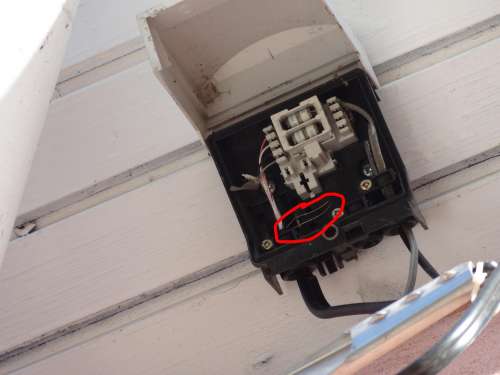

Újrakábelezés miatt fontolgatom sftp kábel használatát, és azt ajánlod hogy a kábel mindkét vége földelve legyen. Nem igazán értek a témához, úgyhogy elképzelhető hogy hülyeséget írok, de ez nem okoz földhurkot? Vagy az nem zavar be az ADSL-nél használt frekvencián?
Még egy kérdés: A pirossal bekarikázott rész a föld lenne? Sajnos nem tudok közelebb jutni, és nem vagyok benne biztos. Ha nem az, akkor hagyom az egészet, és marad az utp.

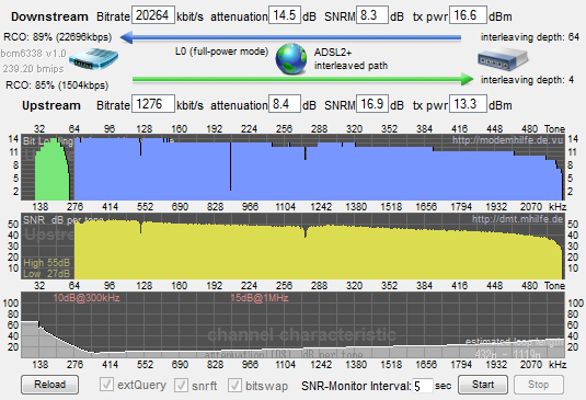

N2O999
Status: Showtime
Retrain Reason: 8000
Max: Upstream rate = 1457 Kbps, Downstream rate = 21108 Kbps
Path: 0, Upstream rate = 1085 Kbps, Downstream rate = 18591 KbpsLink Power State: L0
Mode: ADSL2+
Trellis: UN /D
N
Line Status: No Defect
Training Status: Showtime
Down Up
SNR (dB): 8.1 21.9
Attn(dB): 15.0 8.8
Pwr(dBm): 17.3 13.3
ADSL2 framing
MSGc: 80 17
B: 108 95
M: 1 2
T: 4 1
R: 10 16
S: 0.1871 5.6026
L: 5086 297
D: 64 2
Counters
SF: 4670711 504891
SFErr: 589 8
RS: 1606724730 2068816
RSCorr: 138984 1
RSUnCorr: 155796 0HEC: 510 16
OCD: 244 0
LCD: 0 0
Total Cells: 3296597587 1737442105
Data Cells: 37087788 1811313684
Drop Cells: 0
Bit Errors: 0 27812281ES: 28 11979
SES: 10 1746
UAS: 34 35801
AS: 75188INP: 0.50 0.43
PER: 16.09 16.10
delay: 2.99 2.80
OR: 42.73 11.42Bitswap: 1299 18

N2O999

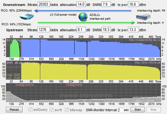

Az utóbbi napokban a 15 megás internetem 10-20 percenként meghal, bejelentettem az ügyfélszolgálaton, elvileg egy érpárcserét intéztek, de szerintem nem itt van a gond, mert azóta is ugyanaz a problémám.
Jelenleg egy öregecske, forrófejű 360R C3 modemet használok, de hétfőn egy T1 tulajdonosa leszek.
A vonali értékek szerintem egész jók, bár nem vagyok nagy szakértő, a hiba forrása az, hogy a hibajavítások száma hirtelen nagyon megugrik, majd dobja is a szinkronizációt.
A modem cseréje megoldja a problémát, vagy megint hívjam a szerelőt?
A T1 és a T1E modem között van különbség?Köszönöm a segítséget!
Itt a szinkronizáció után nem sokkal a helyzet
Itt már látszik a hibák nagy száma
