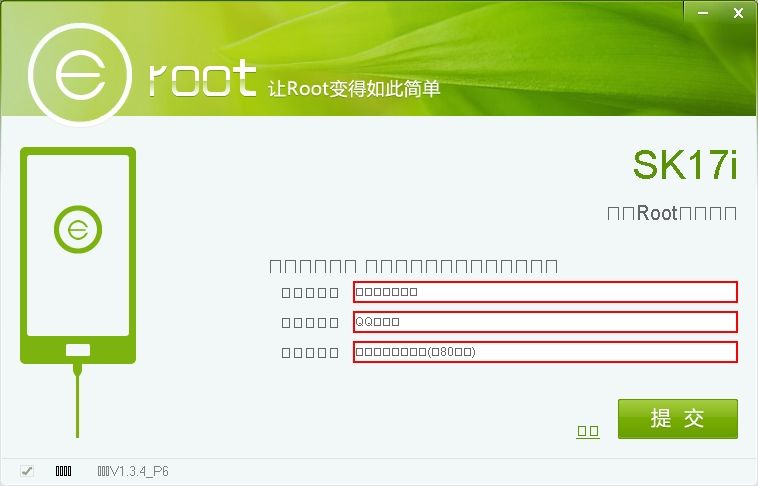

gaston63
tomy86 #16038 üzenetére
Köszönöm sikerült a root.
Esetleg egyéb műveleteket is el lehet végezni ezzel progival? Backup, romcsere, unroot?
Ezek az opciók is szerepelnek programban.
Amúgy sztem. én voltam a bal..sz, mert többedszerre ezzel sem ment a root("nincscsatlakoztatva",kábelcsere, újabb próbálkozás)), aztán eszembe jutott az újraindítás. Ezután egyből sikerült.
Viszont a Titanium Backup Google pay-en keresztül "nem telepíthető az alapértelmezett helyre". Esetleg Sony
Companionon mehet a telepítés? Gyanítom nem. Más módszer??Köszönök minden javaslatot.
Ui.: ja és kért valami schell akármit újraindulás után, azt nem engedélyeztem. Hiba volt?
Lehet ezt még javítani?? -
