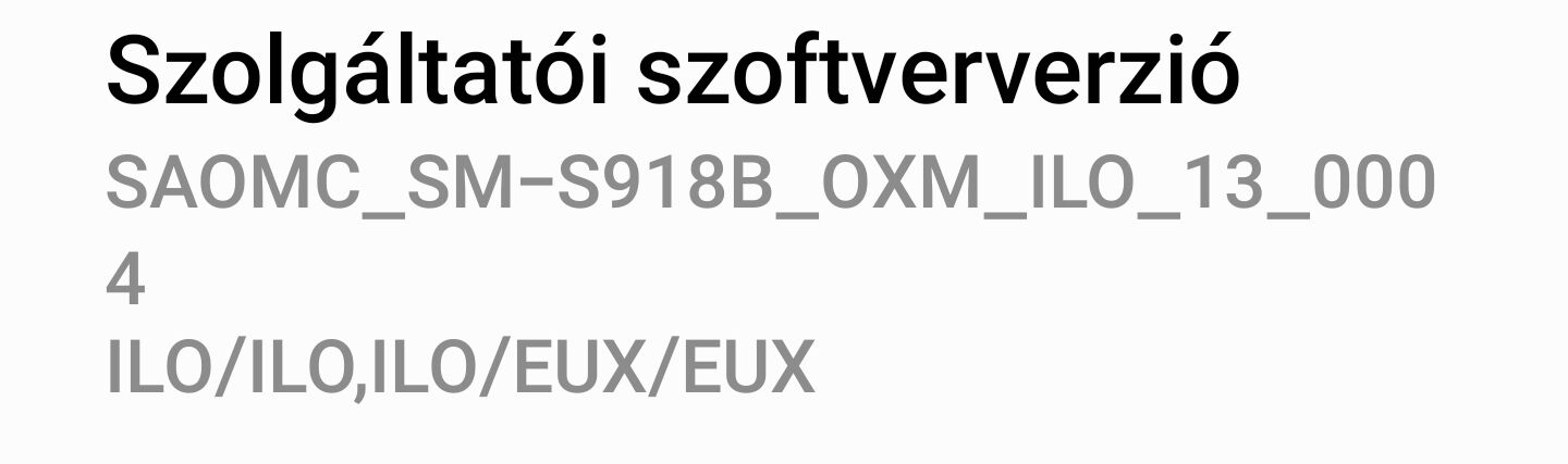

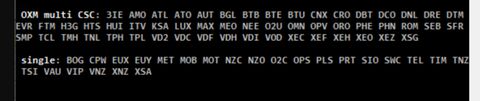

Ez az S20+ 5G OXM multi csc csoportja:
Ebből látszik, hogy mindkettő csc ( VDH, TMH ) ugyan abba a multi csc-be tartozik. Az azonos csoportba tartozó CSC-k firmware-ek fájljai teljesen megegyeznek. Neked nem másik romot kell feltenned hanem csc-t kell váltanod. ( bár nem tudom, hogy miért jó egy szolgáltatói csc-t egy másik szolgáltatóira cserélni?) S22 és S23 ultránál [ez] a módszer biztosan működik. (én így tettem át EUX-ról ILO.ra). Elméletileg az S20+ készüléken is működik. Természetesen csak saját felelősségre próbáld!

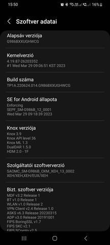

MadMancs
Enigma1945 #8914 üzenetére
Egy ODIN FW csere nem fog CSC-t cserélni. Az marad a gyári, hiába XEH.
Linkelték korábban annak mi a módja.

Rocker1
Nem lehet, hogy a Home CSC-t raktad fel? OXM CSC kell a XEH-hez, az mindent töröl.

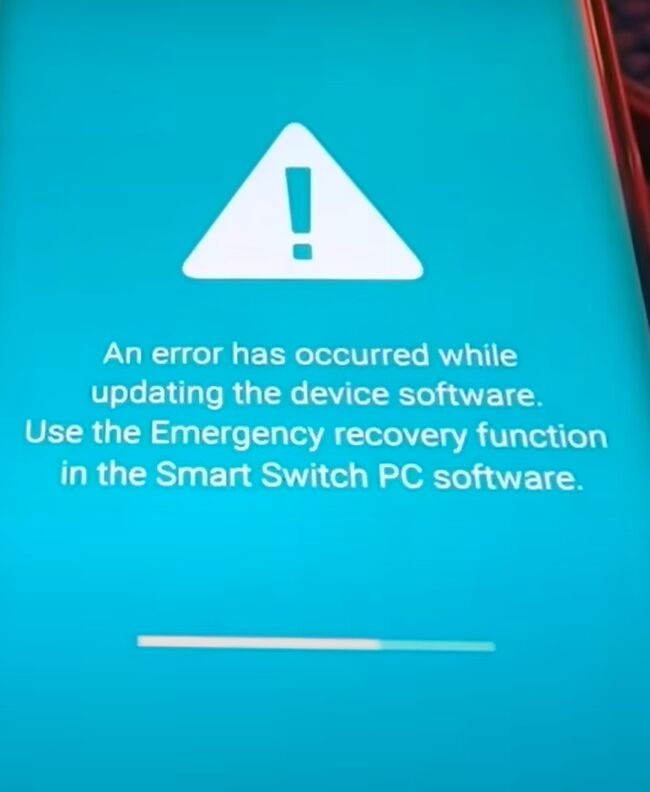

Ami most még eszembe jutott. Gyári kábellel csinálod? Illetve a gépen másik usb porton is próbáltad? Volt már akinek ezek miatt nem ment.
TODI1111
Enigma1945 #8906 üzenetére
Leszedtem az S20+ 5G legujabb VDH (nálad gyári) romot. Kicsomagolom és felteszem valahova.
TODI1111
Továbbra sem tudjuk, honnan , mivel töltötted le a romot. Amennyiben a frija programmal, akkor a letöltés végénél kiírja, hogy:
"Checking CRC32" Ezután pedig, hogy:
"Decrypting Firmware"
Ezt végigvártad és utána bontottad ki a rar fájlt? -

Megpróbáltad előtte amit javasoltam? Nem látom, hogy miért kellet egyből egy eszközvédelmi feloldó program?
TODI1111
Enigma1945 #8900 üzenetére
Első körben ez alapján a [videó] alapján probáld meg a gépre telepített Smart Switch program vészhelyzeti szoftverheyreállítás és inicializálás részét. A videóban nem SM-G986B szerepel.

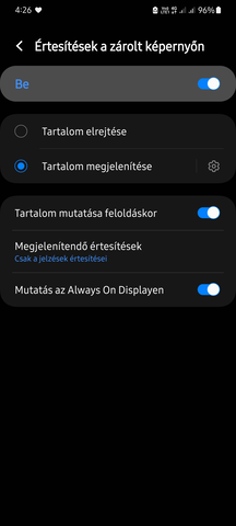

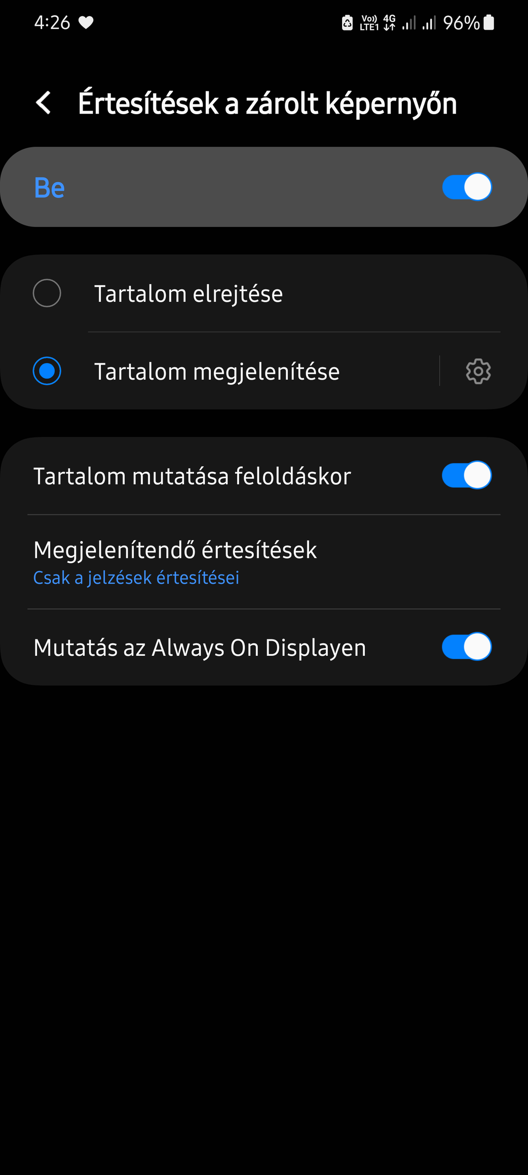

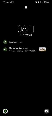

belashx
Enigma1945 #8834 üzenetére
Beállítások -> Értesítések -> Értesítések a zárolt képernyőn. Itt értelemszerűen a megfelelő opciót válaszd ki. A fogaskerékre nyomva alkalmazásonként beállíthatod, melyiket mutassa, melyiket ne.
