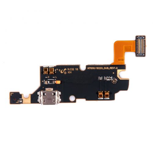

hali.lenne egy problémám note 1el.tegnap kezdte el.nincs töltön a teló,a töltés indikátor mégis mozog,és ki is irja hogy töltés alatt.találkozot más is hasolóval???
