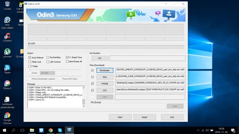

Lesz még két lehetőség....az egyik az egyfilés romból csak a boootloader részhez tallózod be az md5 filét...
A másik a 4 filés GB romot meg lehet még próbálni...
Sőt azt s megnézheted a 4 filés ICS rombol csak a bootloader részhez tallózod be.

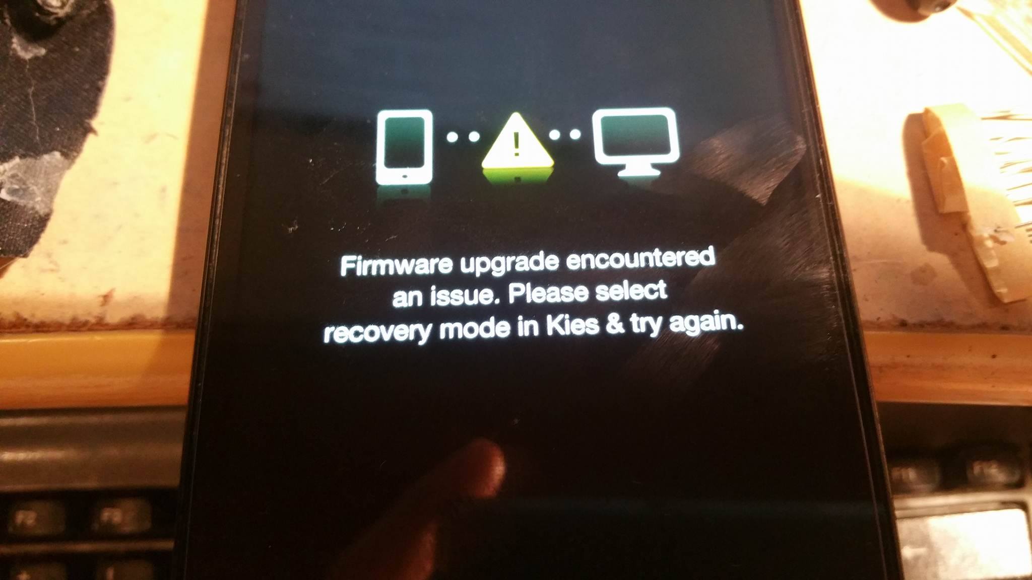

Kár kísérletezni vele, az van amit Gabi mondott feljebb, sajna memória hibája van és az nem gyógyítható
Annak idején nekem pont eladás előtt csinálta ugyan ezt, alaplap csere lett a vége -

Mármint normál indításra és recowery-re. Odin mód az még menne.

Angel2014
World-Soft #34861 üzenetére
nem csak csomagold ki mappába és rendszergazdaként futtasd...
betallózod a filéket...ami szintén ki van csomagolva egy mappába pl: mappa2
Akkor így az odin kész...Telafon kikapcsolod a kártyát kiveszed ha van benne...download mód előkészítőbe rakod , akkor összedugod a géppel és nyomsz egy felfelé hangerőt akkor lesz dovnload módban...ekkor figyeled az odint mit csinál és portot kiírja ha minden oké rákattintasz a startra...

Angel2014
World-Soft #34854 üzenetére
Így kell kinéznie...

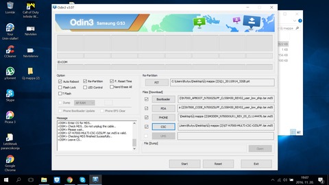

De odin 3.0.7 el csináld és rendszergazdaként futtasd...mindjárt küldöm.. Mind a két dolgot a romot is és az odint csomagold ki két különböző mappába az asztalra...
Jaaa és ha nem menne fel így megpróbálhatod a pit filét is betallózni nyilván azt amilyen a telefonod 16 vagy 32 gigásat...

Most olvasom kiadták GB bootloaderrel és ICS bootloaderrel....[link]
És ezek 4 filések...szóval vagy GB romot Vagy Ics romot kell próbálnod és ha felmegy akkor tovább frissíteni..4.0.3. ics romot kell nézned...nálam már jön majd feltöltöm valahová.

b.bela1
World-Soft #34848 üzenetére
Nem egészséges, nagyon nem, de én már csináltam ilyent, én megúsztam.
Mindig előről kell kezdeni. Odint reset, becsuk, újra.Szetk: csinálj egyet hátulról. Ha nem megy, akkor vége.

World-Soft
World-Soft #34842 üzenetére
Átdugtam másik USB-be.
Készüléket nem indítottam újra, de most nem akar portot adni már.(Win írja, hogy nem ismeri fel)
Tehát ha újraindítom, mer semmit nem fog csinálni? -
dancsuri
World-Soft #34839 üzenetére
ne erőlködj, nand írási hiba. nem tud a telóra írni, alaplapcsere

World-Soft
Most látom videón, hogy ekkor kellett volna egy csíknak mennie már a telefonon. De az végig változatlanul azt írta: Dowloading..
Do not turn off target!
És alatta nincs se csík se más.Hátha ez segít, hogy mit lehet még tenni...
b.bela1
World-Soft #34836 üzenetére
Semmit se pipálj, hagyd úgy ahogy van. Második sorba tallózd be az md5-öt, start. Ha mákod van, 5 perc múlva megy.
Port van, szerintem szerencséd is lesz. -
b.bela1
World-Soft #34821 üzenetére
Mégegyszer. Amíg van download, addig ne temesd. Párszor már én is meghaltam. Tedd rá az XEH-t. A PAN ugyanaz, csak telepakolta a szolgáltató. Ez sima gyári md5 lesz. AP-be teszed, start. Ha felmegy örülsz, ha nem, akkor vagy kötessz rá, vagy kidobod.

b.bela1
Mivel van download mód, a megfelelő odinnal, a megfelelő legutolsó kiadott gyári romot rá lehetne próbálni. Szerintem elindulna.
Ne add fel. Egy próbát megér, rontani nem tudsz rajt. -

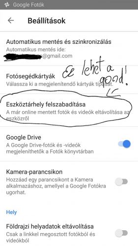

1- a feltöltési minőség ha jóra van állítva, akkor butítja a felbontást. Így férhetett fel ennyi 📷.
Tehát ott már sajnos bukta lehet.
2- a google képek a felhőbe megvannak?
Remélhetőleg ha feltöltötte, itt is vannak, miket vissza tudsz szerezni, kisebb felbontásban.
3- ha a minőség eredetire volt állítva akkor ennyi kép nem fér el ott. Azért hagyott ki ennyit mi megmaradt a telefonon.Nézd meg a felhőbe meg vannak e, és a beállításokat az appan ellenőrizd!?
Nemrég frissült egy nagyot, és kicsit már más is lett.A memória kártyáról való vissza állításban nem igen van jó tapasztalatom.
