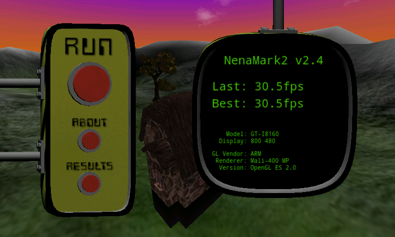

Nenamark2
GT-P3100 gyári 4.1.2 - 36.2 FPS
GT-i8160 leak MB4 4.1.2 624MB ram - 32.6 FPS -
asdf_
Telenoros GB 31.5 fps
JoolsNOS
Sziasztok! Valaki futtatna nekem egy nenamark 2-t. Ha lehet több eredményt is várok: 1 stock romosat, és egy buheráltat. köszi
szabonagyur
Amúgy ez csak engem idegesít, hogy a JB alatt a beépített szmájlik, pontosan a két szív jel tökre más mint a GB alatt és így ha JB-s samumról írok egy GB-s minire ott csak kérdőjelek jelennek meg? Ez elég gáz, hogy gyártón belül ekkora inkompatibilitás jelenik meg... Miért nem lehet egységessé tenni valamit :S
