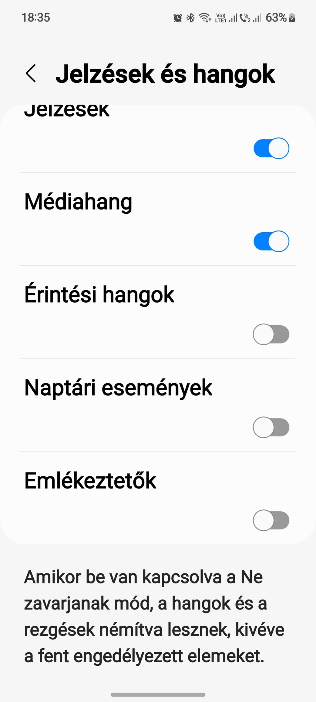

Valaki tudja, hogy "ne zavarjanak" módban hogyan tudom az ébresztőt kivételnek tenni? Tehát hogy a ne zavarjak tartson 20-8 között, de az ébresztő szóljon 6-kor? Az értésiteket nem kapcsolnám be, mert akkor Facebook, Viber, Gmail stb. is hangos. Esetleg kivételes legyen az Óra? Ott melyik értesítés?

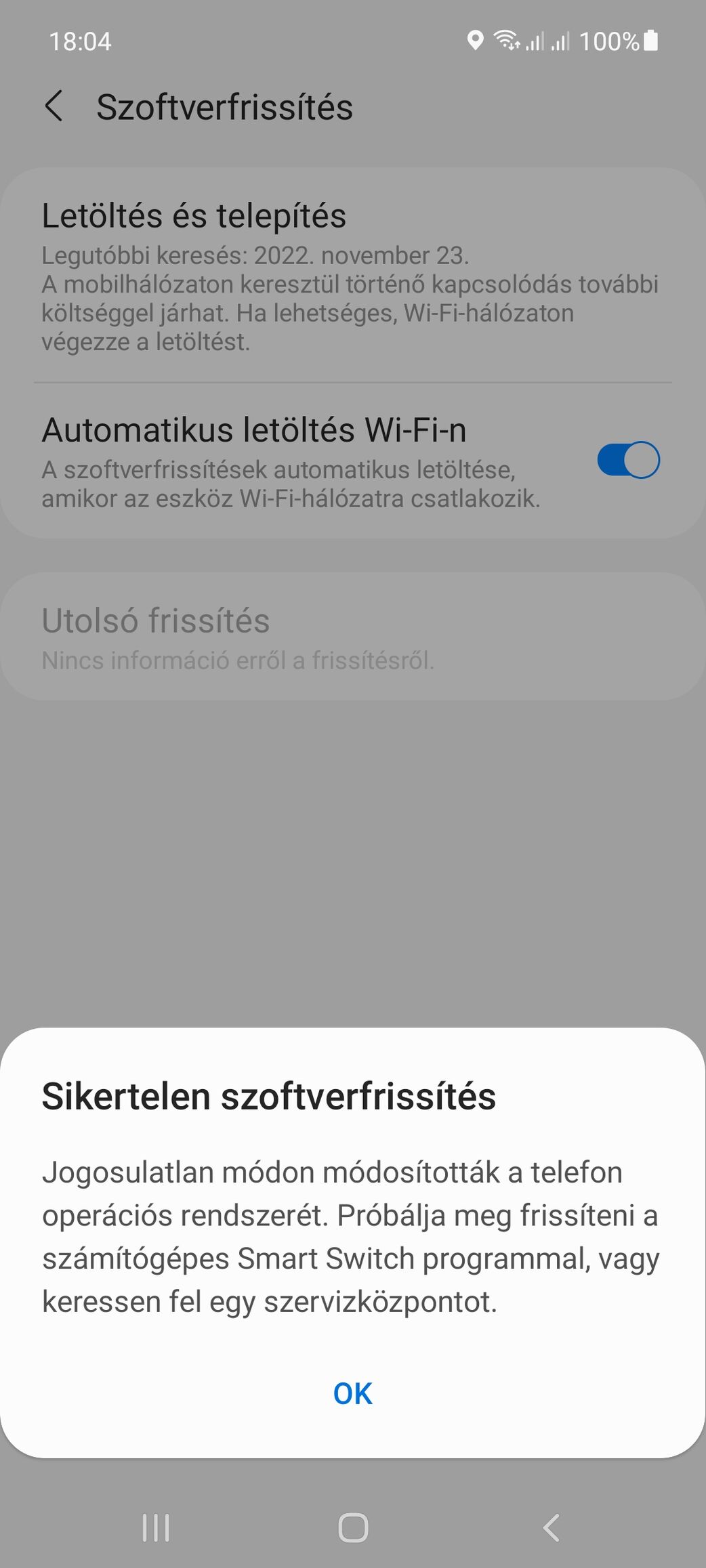

Ma reggel jött egy frissítés a telefonra, azóta nem indul el a Galaxy Store, azt mondja ez az alkalmazás nem támogatott az országodban, wtf?
Találkozott más is ilyennel?
A teló a Telenortól lett vásárolva, és nincs megbuherálva.
