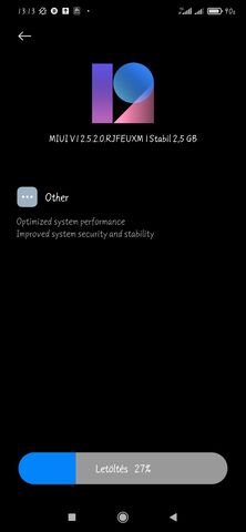

Ezt akartam elkerülni, mert lehet megcsinálom, csak el ne csesszem még jobban. Olvastam én is, hogy állítólag ez szoftveres hiba, és ezekkel a leveszem az akksit, csak a következő újraindításig javul meg, utána megint lehet vele kínlódni. Állítólag újra kell húzni a szoftvert.
"Allo everyone, forgive me bad english.
from start,
1, to get your poco m3 to work, only two ways, oppening and shock de battery as already explaind here, our let the battery drain. ALL OF THIS IS JUST TEMPORARY IT DOESN'T FIX THE PROBLEM
2. this fix is only temporary till next time your reboot.
3. forget hardware problems IT'S NOT HARDWARE PROBLEM.
4. it's just a big bug,
SOLUCION
As soon as get your fone to work go to updates, there will be an update to miui 12.5 (android 11 based) a 2,5GB file update it, it will go black again, let it be. after 3 hours try to fastboot it, power botton and vol -
if it dosen't work, do the shock battery.
it will fastboot.
it will freeze in fastboot. press power button 10 seconds and it boots
now you have android 11 (hugly basterd) and MIUI 12.5.
you can reboot it safelly for the final test.
FIXED"forrás: [link]

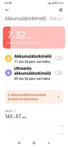

nekem úgy tűnik az akkumulátoridő jelentősen javult, 5. napja megy a telóm és még 37%-on van az akksim.
eléggé minimálisan használtam a héten, kb 2 óra telefonálás, 1 óra MS Teams meeting, viber üzenetek + 1-2 óra navigáció. -

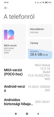

Köszi. POCO launchert a java-s ADBFastbootTool-lal uninstalláltam, de nem oldaotta meg, restart esetén ugyanúgy feketeség (de most csak 20%-ot töltöttem bele úgyhogy viszonylag hamar lemerül és akkor újra bekapcsolom)
Nekem 12.0.9 van, frissétést feldobja a 12.0.10-re, de nem tuodm felrakni, mert restart a vége és az meg tudjuk mibe fullad.
Freddycom
Nektek mi a MIUI verziótok és a Poco laincher verziója?
