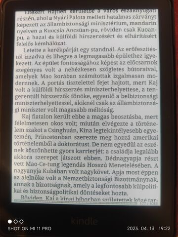

A feladat az, hogy ki kellene találni, hol van az eredeti bekezdések vége.
Mivel erre semmiféle információ nem elérhető a problémás mobi fájlban, a KOReader-nek sem tudod elmagyarázni ezt.
A problémás mobi fájl egy részlete konverziót követően:
<p>akarta az üzletet. Miközben leírta egy szalvétára az</p>
<p>adásvételi szerződés részleteit, a javasember tovább</p>
<p>mesélte, hogy Irma néni mennyire hálás volt idősebb</p>
<p>Ole Mbatiannak azért, hogy megmentette az életét, és</p>
<p>voltaképpen hálából festette le először a javasember</p>
<p>első feleségét egy napernyő alatt, azután pedig a fiát, </p>
<p>vagyis Olét, amint a patakparton játszik. Játszani</p>
<p>persze nem nagyon engedte, mert a festőállvány mögül</p>
<p>állandóan rászólt, hogy amennyire csak tud, álljon</p>
<p>mozdulatlanul azzal a faággal a kezében. </p>Ennek szerintem ilyennek kellene lennie:

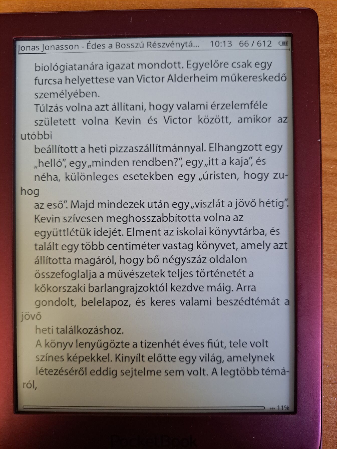

Ez természetes, mert a "sorok" kisebb betűméret esetén már 1-1 sorként és nem "bekezdésként" jelennek meg.

Ez milyen formátumú könyv? Én is arra gondoltam, hogy PDF, vagy abból készült...
redingitell
#175
Ez szerintem egy PDF-ből készült konverzió, láthatóan minden sor 1-1 bekezdés.
Sajnos nincs ötletem, én ilyen esetben (ha nem tudok egy normális konverziót találni), akkor manuálisan átszerkesztem az adott könyvet. Ez viszont idő, amit sokan nem áldoznak rá.

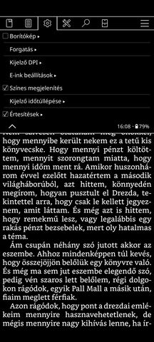

A #42 hozzászólásban leírtak alapján a Szöveg menüben van egy olyan, hogy "Oldalak átfedése".
Itt mi van beállítva nálad?
Ha valamit kérdeztek, írjátok már meg azt is, hogy milyen KOReader verzió fut nálatok.
Hamburger menü/Súgó/Verzió
Nálam v2023.03-40_2023-04-07 (developer verzió)

Pocketbook color-om van és nem mutatja szinesen, kicsit korábban rá is kérdeztem.
Elnézést, hogy csak most válaszoltam, lehet már mindegy

Én is nemrégen váltottam rá az Inkpad Lite-on, nehezen esett kezemre, de egyre jobban megszeretem.

Jailbreakeltem az "ősrégi" Kindle Keyboardomat, és felraktam rá a KOReader-t. Hát mit mondjak, leesett az állam, amikor betöltöttem egy szkennel pdf-et, ami ugye minden oldalt képként tartalmaz, ennek ellenére remekül működik rajta az újratördelés. És egészen jól kezelhető a program nem-érintőképernyős készüléken is. Nagyon tetszik, minden elismerésem!
paolinho
#100
Ez egy kafa videó, szépen megmutatja mi a teendő.
Nálam egy PW5-ön a demo mód ugyan nem indult el, de egy Restart után folytatva a leírtakat, a végeredmény "előállt".
Most meg egy Oasis 3-on minden úgy zajlott le, ahogy a videóban látható.
Valószínűleg az eltérő firmware verziók módosíthatják az adott készüléken ténylegesen lezajló részleteket.
