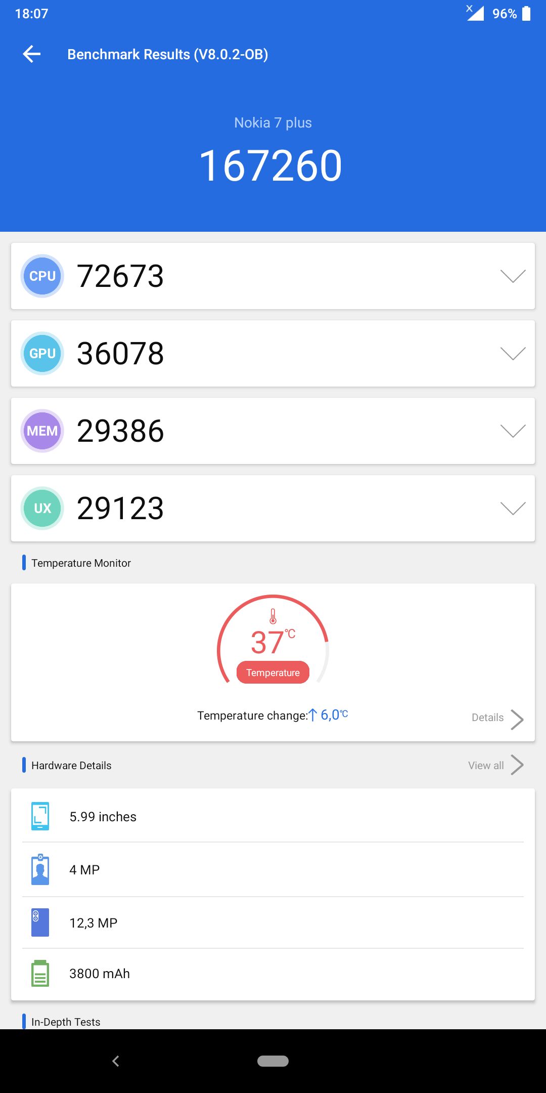

ricsi8800gt
Gondoltam futtatok egy Tutut és meglepve néztem a pontszámot,eddig ilyen 138e csinált most meg jóval többet,napokban jött egy Antu frissítés lehet az jó a telonak.
