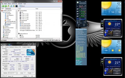

mrbig25
Pista0001 #17 üzenetére
Az idle azért annyi, mert körülbelül annyi a vízhőfok.
A rendszerben keringő víztől pedig nem lehet hidegebb a prociIdle állapotban egy óriásradival is csak pár fokkal lenne jobb a hőmérséklet, mert ugyebár a környezeti hőmérséklet alá nehéz lemenni.
Tehát a lényeg az, hogy igazából terhelve mutatkozik meg leginkább a vízhűtés előnye. -
Pista0001
Fura hogy milyen kicsi a különbség. A terhelt jónak tűnik, de az idle lehetne alacsonyabb. Nálam egy Ninja Mini egy fél 120-as ventivel hasonlót tud. Persze terhelten már más a helyzet

mrbig25
Pista0001 #15 üzenetére
23°C-os szobában idle 28-29°C, terhelés alatt ~42°C környéke levett előlappal.
Feltett előlappal idle +2-3°C, terhelés alatt +8-10°C. De ehhez hozzájárul a gyári ventik alacsony légszállítása is. Jövőhéten lesznek nagyobb légszállítású ventijeim...ha azokkal javulnak a hőfokok feltett előlappal, akkor lehet, hogy neki se kezdek az előlap átfaragásának.

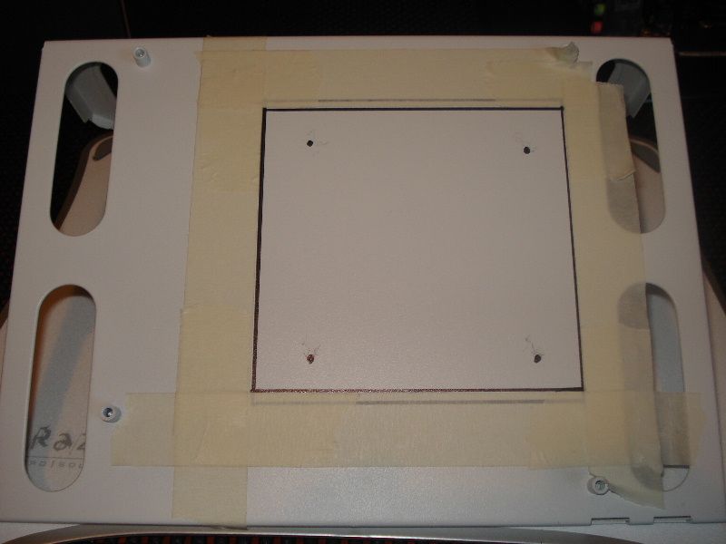

mrbig25
Amúgy érdekes, hogy ki vagytok akadva azon, hogy egy az alaplap által teljesen eltakart lyukat fogok vágni az alaplaptálcára...
Több infót-képet inkább fel se rakok akkor
mrbig25
A kép lehet, hogy rosszul adja vissza, de közel sem lesz akkora a lyuk, mint az alaplap.
Ha megtoldom/magasítom a mostani távtartókat, akkor az alaplap hátlapja /az összes hátlapi kimenettel egyetemben/ magasabban lenne, mint a házon kialakított nyílás...akkor már inkább az alaplaptálcát vágom meg.
creation
Nem fog motoszkálni a fejemben /a Tiédben sem, reméljük/, mert nem barbár módra bánok a fémmel, másrészt az éleket nem fogom "fémtisztán" hagyni, hanem le lesz festve. Sőt az is lehet, hogy fehér helyett feketére lesz fújva az egész alaplaptálca, hogy megtörje a házban uralkodó teljes fehérséget.
creation
A magasabb távtartó nem jó, mert ugyebár ott a hátlapi lemez... Ha távtartót teszel akkor a hátlapi lemezt is emelni kell vagy kihagyni vagy a tálcát lentebb ereszteni, ami megint csak vágással járna de minimum hajtással és fúrással
Jó megoldás csak a rögzítőkeret manipulálásaban van vagy a tálca megvágásában.
Garold
Én a helyedben nem vágnék majdnem akkora lyukat mint az alaplap.
Magasabb alaplapi távtartót nem lehet venni, vagy csináltatni?
A ph-n biztos van pár ezermester...Ja, és ez a cikk is jó, várom majd a kész gépet is.
szerk.: most nézem hogy a távtartó a ház része, akkor csak ebbe kell toldás.
creation
Huhh megvágnád azt a szép fehér tálcát, hogy elférjen a rögzítő?
Mekkora a különbség?
Ne gyártsak hozzá inkább vékonyabb rögzítőt? Vagy munkáljam e fel a gyárit?
Csak hogy szép maradjon ami szép és használható ami használatra szánt...
