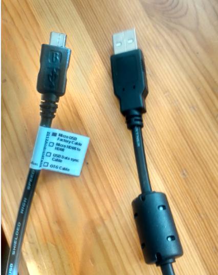

Az baj. Lehet, hogy nem is factory a kábel amit kaptál? Lóg rajta egy címke, amire rá van írva, hogy Motorola Factory cable, vagy valami ilyesmi?
Én amikor úgy jártam mint te, beszereztem egyet, amikor csatlakoztattam, egyből töltötte és még akkor, töltés közben csináltam meg az RSD-vel a rom telepítést...

Mr.Csizmás
Mr.Csizmás #8270 üzenetére
megjött a factory kábelem, mit kellene csinálnom?

A Recovery kábel egy spéci Micro USD kábel, amiben mind az öt érintkező "be van kötve". Alapból csak 4 érintkező működik mindegyikben.
Az ötödik, sehol máshol nem használt érintkező tölti akkor is az akksit, ha nincs rajta működő rom (úgy tudom, csak a Motorola telóknál működik).
Ilyet otthon is lehet gyártani (nekem nem sikerült) vagy lehet külön venni is (ami viszont sikerült)
A készítése itt is le van írva valahol.
