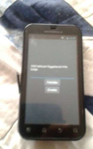

A segítségeteket kérem. Feltettem a gyári CE romot, majd a rootolt CE romot, magyarítottam. Viszont a telefon nem képes 2G hálózaton kommunikálni. Az automatikus illetve a 3G működik de a 2G nem. Lehet ezt valahogy korrigálni? XDA-n azt olvastam ,hogy base band-et kell módosítani? Valaki kipróbálta már? [link]

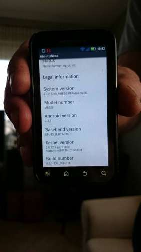

DEFYPLUS_U3_4.5.1-134_DFP-231_VFBLUR_Vodafone_Germany
nem tudom ezzel mire mennék, lehet egy próbát megér

anonymus89
Mindent lépésről-lépésre csináltál csak azért kérdezem mert tuti nincs magyar nyelv az általad leírt file-ban....
linkelek egyet de ez u.a. szerintem: link
1. telefon kikapcs wipe cache
2. wipe data/factory reset
3. reboot system now majd megvárod míg betölt
4. aztán kikapcs és hangerő fel gombot nyomvatartva telefon bekapcs
5. rsd lite indít majd gépre rádug
6. sbf file betallózása és start
7. majd ha végzett finished vagy please manually power up this phone felirat akkor bekapcs -

http://android-forum.hu/viewtopic.php?f=15&t=284 ez a leírás szerint, inenne szedtem le a rom-t is, tudsz valami linket ahol tuti a gyári van?
