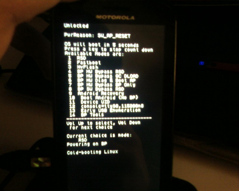

Hi
Felmerült egy érdekes probléma a telefonommal kapcsolatban, és remélem ti tudtok segíteni...
Pár napja sikerült valamit elállítanom a recoveryben (mellényomtam és a partition external SD card-ra, azon belül a 4096 lett kiválasztva, bár nem értem ez hogy okozhatta...), és azóta boot menüvel indul a telefon
, ami nem is lenne baj, de valahogy az érintőképernyő érzékenysége is elcsúszott. Fent még pontos, de minél lentebb vagyok a képernyőn annál lentebb érzékeli az érintést mint ahogy az valójában volt. A legalsó négy virtuális gombot nem érzékeli, mert azt hiszi az még a képernyő része. Tehát nincs beállítások, home, vissza se keresés gomb. Így azért elég nehéz az élet. Ötletek, hogyan lehetne visszaállítani?
Factory reset/wipe cache megvolt. Rom újra lett telepítve (Nottachtrix), lett másik telepítve (CSrom, CM7.2 Nightly), eddig ezek nem segítettek, itt fogytam ki nálam a tudomány.
Bennetek és a tudásotokban bízom.
Üdv:
N.E.R.O.
