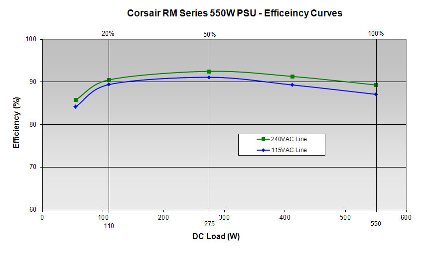

A tegnap megnéztem, a gyenge középkategóriás gépem, ami játék alatt elvileg 200-250w-ot eszik, mennyit vesz fel a konnektorból. 394W-on peakelt, 350-360 átlaggal stressz teszt alatt. Azon nyomban módosítottam is a rendelésem 400-ról 550-es tápra. Mint hogy 2.5 év alatt megsüljön inkább oversized legyen, jobb, mint ha undersized.
-Skylake- #63 üzenetére
Borzalmas különbségek vannak az effi-ben 50%-os és 100%-os load között, ugye? 3-5% eltérés. Megéri kétszer akkora tápot venni, mint amire valóban szükség lenne a gép mellé, még a hülyének is.....

Ti amigy felfogjatok, hogy altalaban feles terhelesen a legjobbak a tapok ? Szoval azt igy sikerul belegyomoszolni a fejetekebe, hogy egy 300W-ot fogyaszto konfighoz egy 600-650 tap a legjobb valasztas ? Vagy nem sikerul ? Mert annyit sirtok a 300as tapon, mintha legalabbis mindenki pentiumot hasznalna igp-vel...

Azert neztem 50%-nal, mert kb. ott hozzak a legjobb tudasukat a tapok, tehat ott lesz legkisebb az elteres, igy legnagyobb a megterulesi ido.
Annak meg mi ertelme, hogy egy 430W-os tapot ~100%-on hasonlitasz 850W-oshoz 50%-on? Ket alternativ tapot hasonlitunk ossze ugyan olyan korulmenyek kozott. Mondjuk nezzel egy platinum 400W-ost 100%-on es egy bronze 400W-ost 100%-on.

Kezdhetnénk ott, hogy akkor végig 50%-os terheltség mellett nézzük? Folyamatosan ekkora terhelést fog kapni? Mondjuk miner gépnél még oké, de a hétköznapi használatnál azért ez ritka jelenség.
De lépjünk tovább, a második az almát almával, ha Be Quiet! tápot nézünk, akkor ahhoz mérjünk.
Mivel a Dark Power Pro sorozatból nincs fele méret, nézzük a Be Quiet Pure Power 430W CM-et, ami detto félmoduláris, 80 plus Bronze. A 430W-os ára ~21,6e Ft, a Dark Power Pro 11 850W ugyanott (Ipon) 72,8e Ft. A különbség 51,2e Ft.
Tegyük fel marad az általad felhozott 38W különbség, én most 36 Ft-t fizetek itthon egy kWh áramért.
1000 / 38 = 26,31 óra működés kell 1kW-hoz fogyasztás különbséghez, ami 36 Ft
51200 (a két táp közötti árkülönbség) / 36 = 1422
1422 * 26,31 = 37418 óra alatt térül meg a különbség. Ez 1559 nap vagy 4 év folyamatos, 7/24-es használat esetén.Ha folyamatos a 38W-os fogyasztáskülönbség...
Nekem mondjuk mindegy, ha valaki 50%-on akar járatni közel kW-os tápegységeket 7/24-ben, azért, mert kisebb tápegységnél valamivel nagyobb lenne a fogyasztás, hát hajrá, csak ha már ilyen érvvel jön elő, akkor nézzen utána a mateknak, mert nem biztos, hogy őt fogja igazolni...

Szerintem elsősorban marketing okai vannak, hogy a nagyobb teljesítményt preferálják kb. a következő okok miatt:
-az átlag felhasználó a több watt -> jobb táp elv alapján gondolkodik
-alacsony teljesítményű tápok esetén a táp saját, alap fogyasztása miatt nehezebb a (20% vagy 10% / 20 % terhelésnél) elérni a 80plus Platinum / Titanium hatásfokot ami a 80plus pecséthez kell, aminek szintén van reklám értéke, emiatt inkább 80plus gold tápok vannak ebben a kategóriában
-a tápgyártók is abban érdekeltek, hogy minél nagyobb tápokat adjanak el nagyobb haszonkulccsalSzerintem a BeQuiet-nek a 400W kategóriában is vannak nagyon jó tápjaik:
