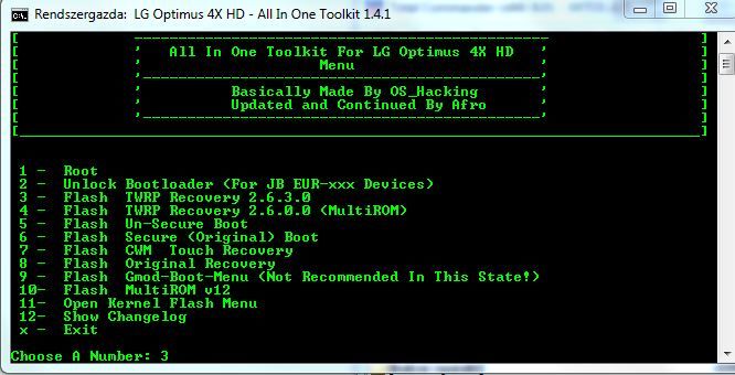

Ééééééés, most qrtam el a telefont
Kábelen van és a sima töltést se tudja elindítani, mert mikor bejön az LG logó, a kijelző felső felében piros szöveg is befigyel:
lge_security - Error: boot image signature
lge_security - 5 seconds after power is turned off for battery savingés újra és újra és újra csinálja..
KDZ megint ugyanazt csinálja amivel ma 4 órát cumiztam...

nem rom, hanem recovery
méghozzá ez kell nekem, csak előtte vhogy rootolnom kéne.. amit megintcsak nem sikerül megcsinálnom

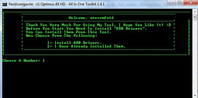

Mai napra feladom. Kérnék segítséget, hogy legalább a sima gyári rendszert miként tudom rávarázsolni.
Se a KDZ se az LG Flashtool nem csinál semmit, mert szerintük a teló nincs csatlakozva.
Vol- és közbe rádugom az USB kábelt, megjelenik az upgrade feliratos csoda. Indítom a programot, a Flashtool közli hogy kapcsolódási gond, a KDZ meg hogy nincs csatlakoztatva a teló. Pedig a drivereket telepítette.
Recovery-be is be tudok lépni, de semmire nem megyek vele.... SD kártyát nem látja, mert a 3e verzió van fent, holott a 6.0.5 verzió kellene rá... Gugli meg ez esetben nem igazán segítőkész. -
Aryon87
Aryon87 #28504 üzenetére
na jó, kezdjük az alapoktól, mit és hogy kell csinálni, mert nem jutok semerre...
Rootjog megvan a telefonnak.
Recoverybe belépve a wipe és társai megvannak, viszont ez a recovery valami nagyon alap, mert hiába az sd kártya benne, azt még nem látja, tehát kéne az újabbik verzió (aminél már szürke a háttér)Ilyenkor jönne jól az összefoglaló, ami természetesen azóta sincs megcsinálva... Több ezer hszt meg nem nagyon akaródzik visszaolvasni...

A recoverybe úgy tudsz belépni, hogy kikapcsolt állapotban lenyomod a hangerő le és a power gombot és így be fog lépni. Ha az a rom recoveryből telepíthető akkor csak onnan elindítod és feltelepül. Ha kdz kiterjesztése van (gyári romot így telepítek) akkor a kdz update nevű alkalmazással kell feltenni.
