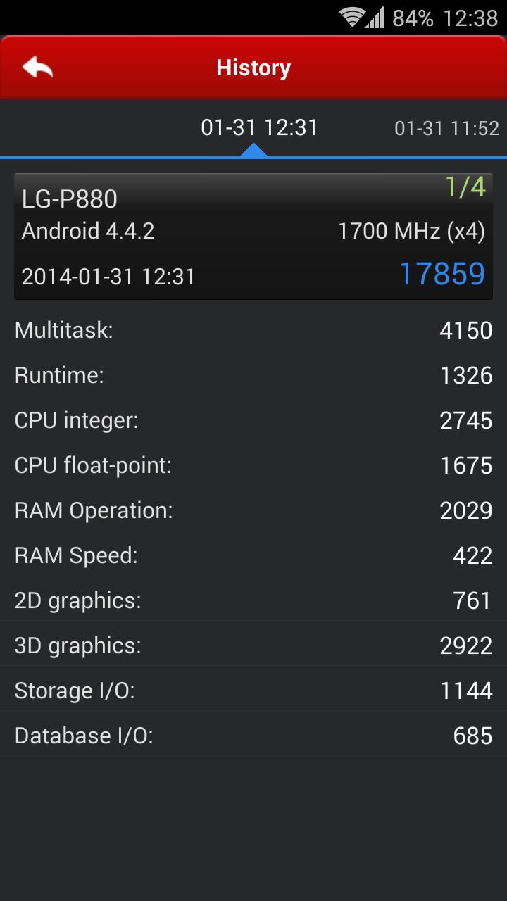

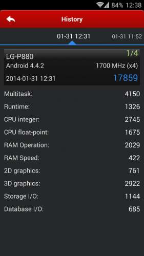

Igen az alap 102-51Mhz a normális.Ha nem piszkálod a telefont többnyire 50Mhz-n megy ami jónak számít az elődökhöz képest akik sajnos valami miatt 475 alá nem mentek

DeepSleep horkolásba is 95%-ba csak 51Mhz-n zörög a proci, max ha bebolondul akkor kapcsol fel 1.7Ghz-re de az kb 1-2% -

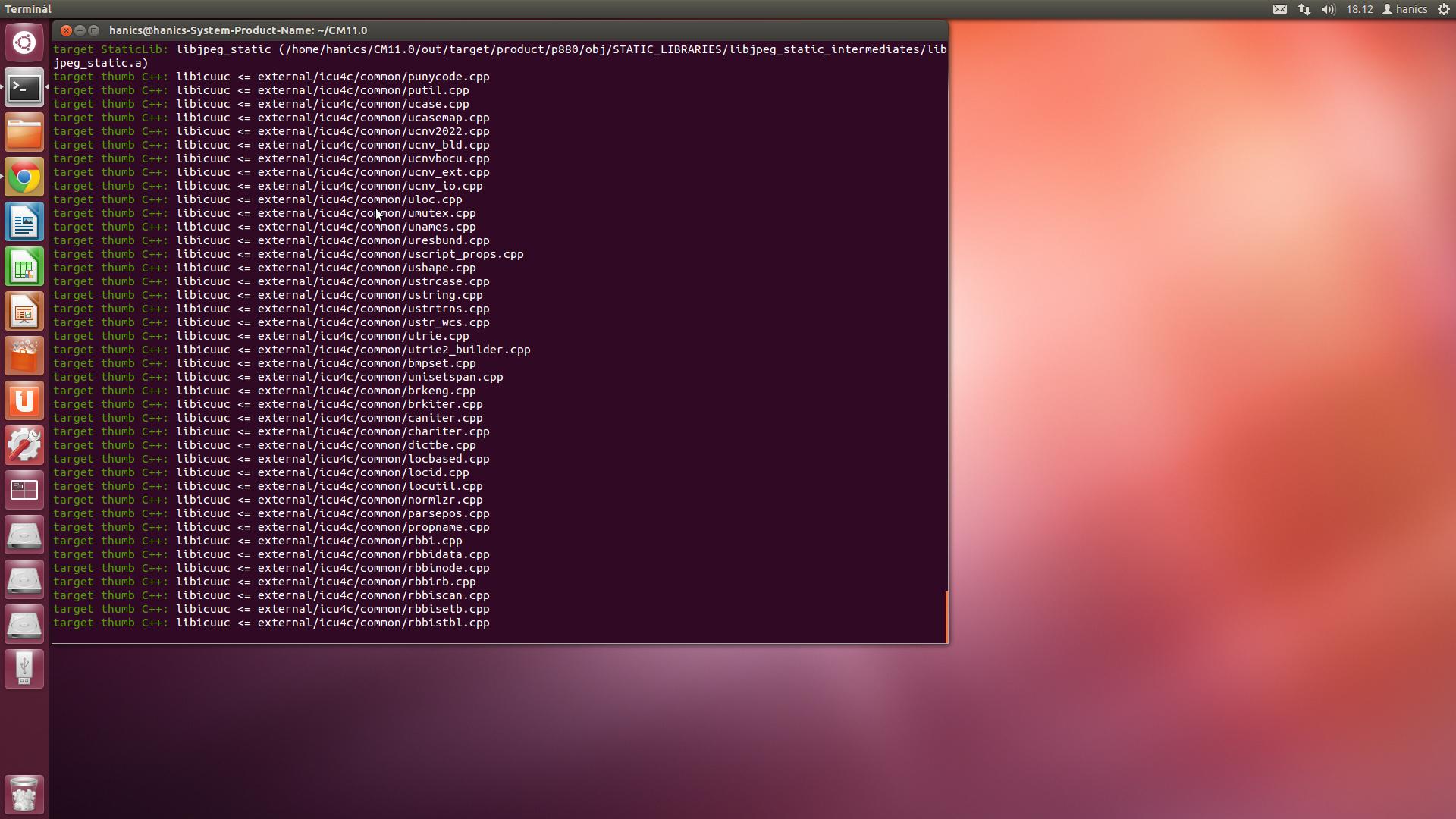

igazából rohadt kezdő vagyok. Alapvetően ismertem a dolgokat és tesztelgettem öket de ez az első rom összerakásom.
Annyi a változás, hogy a legfrissebb forrásodból raktam össze, valamit fent a githubon fent van a stabil android 4.4.2 (CM11) Ami ugye szép és jó de csupasz mint egy meztelen csiga ergo semmire se jó.
Na én ezt használtam alapnak meg is szenvedtem vele, és erre húztam rá pár dolgot a Cyanfoxból, mivel Cm után nekem az vált be a legjobban.Ergo a forráskod a lényeg az androidnál nem is a külső.
Cm romok azért annyira ilyen lassúak a fejlesztések, de szerintem ezt észrevettétek, hogy ők kb az összes telefonra szétosztva gyúrják a romokat, igy meg nem foglalkoznak vele annyit amennyit kellene.
Nekem ez kompletten alig alvásokkal még bent a munkahelyemen is távoli asztallal ezt csináltam.
5 tejes nap ráfordításával ilyen lett.De folytatom a frissítését, csak találtok benne eget verő hibát
