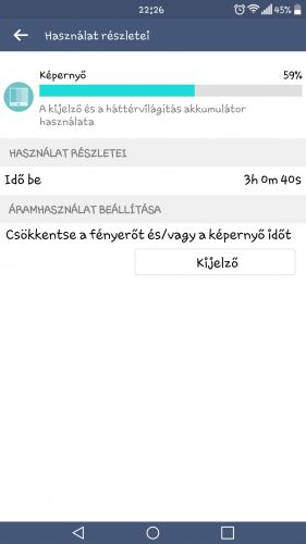

Ahhoz képest hogy milyen pörgős rom az akkuval nagyon jól gazdálkodik. 3 óra képernyő használatnál (40% fix fényerőn) még 45% maradt az akkuban. Simán a gyári kernelt használva mindenféle volt mód nélkül. -
