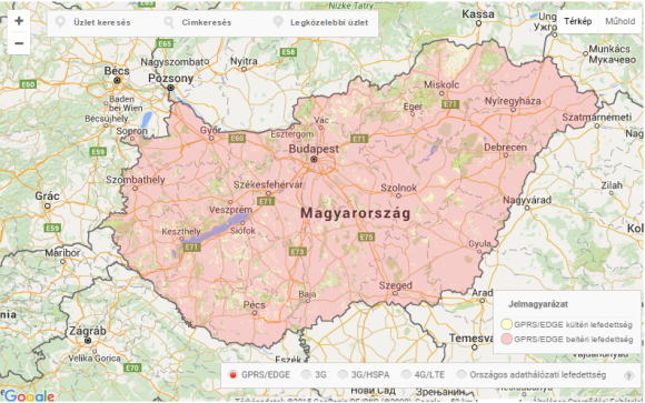

Hálózat:
2G: GSM 850/900/1800/1900 MHz 3G: 850/900/1900/2100 MHz 4G: 1800 (Band III)/2600 (Band VII)/800 (Band XX)
Laikusként ez nekem azt mondja , hogy képes a 4G-re a készülék .

#41317
A Vodafone ügyfelei számára fontos információ, hogy az eddigi tarifaalapú 4G aktiválást a vállalat fokozatosan készülék alapúra állítja át. Azaz mostantól nem az számít, hogy milyen díjcsomagot használ az ügyfél, hanem hogy milyen készülékkel rendelkezik.
Tehát mégiscsak a készülékkel van a baj ... erre a telefonra csak 3G jár . A bőr hűljön rájuk.Jók a frissebb LG telefonok ? Esetleg ajánlat ?

"3G van vagy 4G?" Most megfogtál ....
Ha nem a telefonról függ ( LG G3 ) , hanem a szolgáltatótól , akkor 4G . A vodafon oldalán van egy 25 pontból álló beállítási segédlet . Ezen végigmenve már alapból azok az értékek voltak beállítva amit a szolgáltató javasolt . A Laptop és a telefon közötti kapcsolatot nem befolyásolja semmi ? A telefon gyakorlatilag pár centire van a laptoptól . -
DJ. Ru$y
Akkor miért kevered bele a Yodafont? Meg a 3G-t? Ezzel teljesen azt a látszatot kelted, hogy a mobil iránnyal van probléma szerinted.
Viszont, ha nem áll össze 4G kapcsolat a telefonon, akkor valószínűleg nem a hotspot résszel van baj, hanem a mobiladat kapcsolat alapból lassú 3G-n. Létezik Speedtest app droidra, töltsd le, mérj vele sebességet a telefonon, oszd meg a netet, majd mérj a PC-n is egyet böngészőből. Biztos lesz eltérés, de kérdés mekkora.4G kellene normális internetezéshez főleg PC-vel. Ha 4G-n is jelentős a sebességeltérés, akkor egy factory resetet első körben.
Ha pedig cserélni akarod, akkor itt kérdezz, mert ez a topik nem az a topik.
