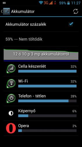

" leesett az aksi 40-ről 10 % ra 3 óra alatt"
Na, ez azért nemjóAz attól függ.
Nekem mindig, minden aktív (3G net, wifi, franckarika, csak pl. a zsebmód, meg ilyen huncutságok nem), illetve mozgásban vagyok, megy a vevő celláról cellára.
Pláne, ha nyomkodom is picit, vagy beszalad pár hívás, simán lepottyan ennyi idő alatt.
Bár 40 alá igen ritkán hagyom merülni.
Tulajdonképpen hót mecera kapcsolgatni, csak azért, hogy jaj lemerül az akksi. Merüljön, sajnos az energia nem az égből szivárog a telóba. Mert ugye van töltő is, meg power bank is, meg ráadásul még egy plusz akksi is, bár utóbbit nem szoktam csak úgy cserélgetni, mert az is macera. Pár hetente kicserélem, hogy az egyik addig "pihenjen". -

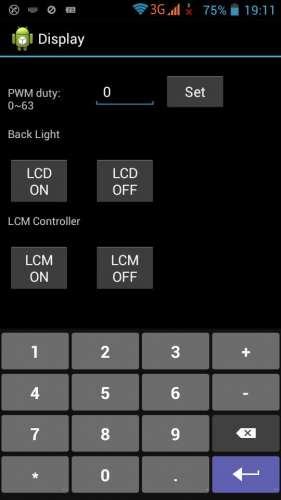

Megint egy láma kérdés, de hogyan tudom a fényerőt piszkálni a root-tool segítségével?
Nem gravity box, hanem az etotalk saját izéje, de nem vágom a rövidítéseket.
Megpróbálok szkrínsotolni egyet. -
