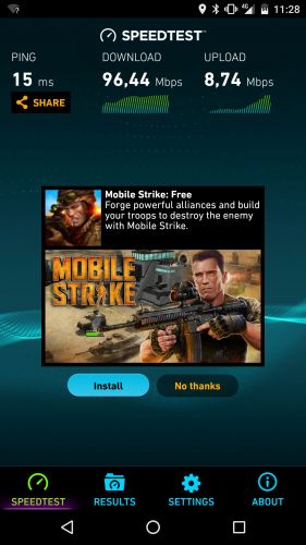

Nekem sem megy a 4G Telenor hálózaton. A készülék az Expansys-től van és EU töltővel küldték. Van egy Lumia 930-as telefonom, ami probléma nélkül feljelentkezik a 4G hálózatra. Áttéve a SIM kártyát a Nexusba csak 3G van ugyanazon a helyen.
Más fórumokon is olvastam, hogy gondja van a 4G-vel a telefonnak a 6.0.1 verzióra frissítés után. Például itt. (Nekem nem segített a fórumban leírt megoldás.)

nem egészen, a telekom esetén túlnyomó többségében 1800 MHz van a fővárosban és a nagyobb városokban, 2600 MHz (önállóan) néhány határmenti városban (olyanokra kell gondolni, mint például kőszeg) jellemzőbb - nem annyira lóg át a magasabb frekvencia rövidebb hatótávja miatt a szomszédos országba -, illetve a fővárosban összevontan 1800 és 2600 MHz ott, ahol már 300 Mbps cella van (a telekom székház és infopark környékén elég régóta), illetve most csatlakozott nyíregyháza is - azt hallani, hogy lesz még több ilyen város -, de ezen helyeken is az 1800 MHz (volt) a mérvadóbb, jellemzően az volt korábban.
vidéken 800 MHz van, kivéve persze a nagyobb városokat, ahol korábban volt már 1800 és/vagy 2600 MHz.
az viszont érdekes lenne, ha valahol a telekom 1800 MHz okés a telefonnal, a telenor 1800 MHz meg nem...
a gsm arena leírása szerint az 1800 MHz (band 3) és a 2600 MHz (band 7) a global és az american model esetén is adott, a 800 MHz (band 20) viszont csak a global model specifikációjában szerepel.
a telenor kontra telekom 4g/lte kapcsán fontos megjegyezni, hogy vidéken a két szolgáltatónak közös a(z) 4g/lte hálója, de az csak a 800 MHz kapcsán igaz.[ Szerkesztve ]
hjanos1
Hallottam olyat is hogy a telenor whitelist-et tart azokról az eszközökről, amik felmehetnek a hálózatra, és hogy ezért lehet, hogy míg másik szolgáltatónál simán megy, itt ledob.
Egyébként tényleg a ledobásról van szó. Ha rákényszerítem telefonos szervízmenüvel 4G onlyra, akkor felcsatlakozik, nincs adatkapcsolat. Ezután a teljes hálózatról ledob (3G is). Elég furcsa lenne, ha rá tudna csatlakozni, de a frekvencia miatt ledobná (akkor miért csatlakozik?), ez a whitelist ezért nem is hangzik olyan hülyeségnek.

Na ezt eddig nem láttam, ebben lehet valami.
A Telekom/Telenor közös 800MHz-es vidéki 4G hálózatán valószínűleg akkor nem ZTE eszközök vannak.
A Telekomra azért csatlakozik, mert ott egészen biztosan Ericcsson van. Ezek szerint a közös hálózaton is valószínűleg. Elég érdekes, viszont akkor pedig a Google/Huawei léphetne már nagyon gyorsan. Nem ezt várja az ember egy Nexustól...The Factory Must Grow

Hálozatban volt a bug, nem a telefonban....
Ezért nem fog a google sw frissitést kiadni.
Hálozatfrissités volt és még lesz is a telenor hálózatában.arra ne számítsatok, hogy mindenhova egyből kiment. Fokozatosan lesz elérhető ez minden bázisállomáson."The right man in the wrong place can make all the difference in the world."
