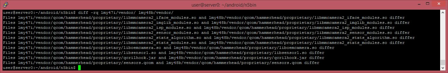

pzoley #41269 üzenetére
Igen ez egy érdekes megoldás, de mióta van Android, azóta ez így megy - gondolom nincs külön API, amivel hozzáférhet a rendszer a LEDhez, ezért a kamerájét használja. Ha ráteszed az ujjad a kamerára, akkor ha kikapcsolod a zseblámpát, akkor lehet érezni egy kis kattanást, hogy visszaállítja alap helyzetbe az optikát.
Binárisokra visszatérve, ebben a 10 fájlban van különbség - gondolom tudod, hogy 1db érték átírása is képes hatalmas változásokat létrehozni programkódon belül, és mivel ezek binárisok, nem fogjuk megtudni, hogy mit módosítottak
LógaGéza

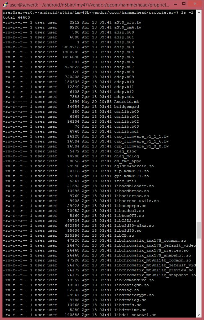

pzoley #41266 üzenetére
Pontosan innen töltöttem le most, nyomtam a LMY47I-re és a LMY48B-re is wgetet, kibontottam, és diffeltem - ennek az eredményét írtam le. De ezek Ápr 18-ra vannak nekem datálva:
Mondjuk amit írtál az szerintem pont hiba, mert akkor használja valami a kamerát, és annak exkluzív mód van adva - ilyenkor megértem miért nem indul. Akkor van baj, ha pont semelyik program nem használja (legalábbis látható módon), és kimarad osztva az exkluzív hozzáférés, pedig nem kéne...
LógaGéza
pzoley #41263 üzenetére
Diffeltem közben a qcom vendorokat, valami csak módosult bennük.
Nálam a dátum is a LM47I-ben március 4, a LMY48B-ben pedig április 18.
Mondjuk ennyi erővel lehet csak egy headerben írtak át egy karaktert
Abból indultam ki, hogy elvileg gitre nem lehet úgy felrakni egy fájlt, ha nem változtattak meg benne semmit...
