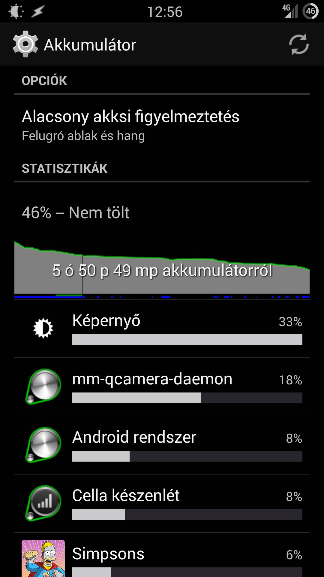

Az App Ops-ban a Media fül alatt az összes appnál letiltottam a kamerát. A fényképezőn kívül úgysem használom. Azóta béke van.
KK-en nekem teljesen random jött elő a camera daemon. CM alatt is, Mahdi alatt is, stock alatt is. Android OS hiba az tuti ezt a Google is beismerte. Majd mondták, hogy a Lolliban javítva lesz tényleg a hiba. Hát nem. Lolli alatt nem daemon van, hanem FC

Az mm-qcamera-daemon bug 4.4.2-n jelent meg először amit kijavítottak a 4.4.4-es verzióban. Elvileg. Gyakorlatilag nem. Nekem is többször sunyi módon leszívta az akkut. Restart oldotta meg általában. Az App Ops esetleg nem oldja meg? Letíltod a kamerát azokban az appokban amiben nem használod (pl. Skype, Messenger, Facebook, stb.). Hátha...

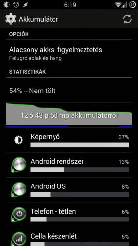

Nekem meg pont az ellenkezőjét produkálja a telefon.
Semmi merülés semmi lagg minden úgy müxik ahogy az a nagy könyvben meg van írva.
És számomra ez nagyon szokatlan, főleg úgy, hogy full stock minden.
Egy éjszaka alatt merül 3-4%-t.
Ennek ellenére azért a Cataclysm cseszi a csőröm. Nem tudom, hogy most tegyem fel vagy várjam meg a következő buildet. -

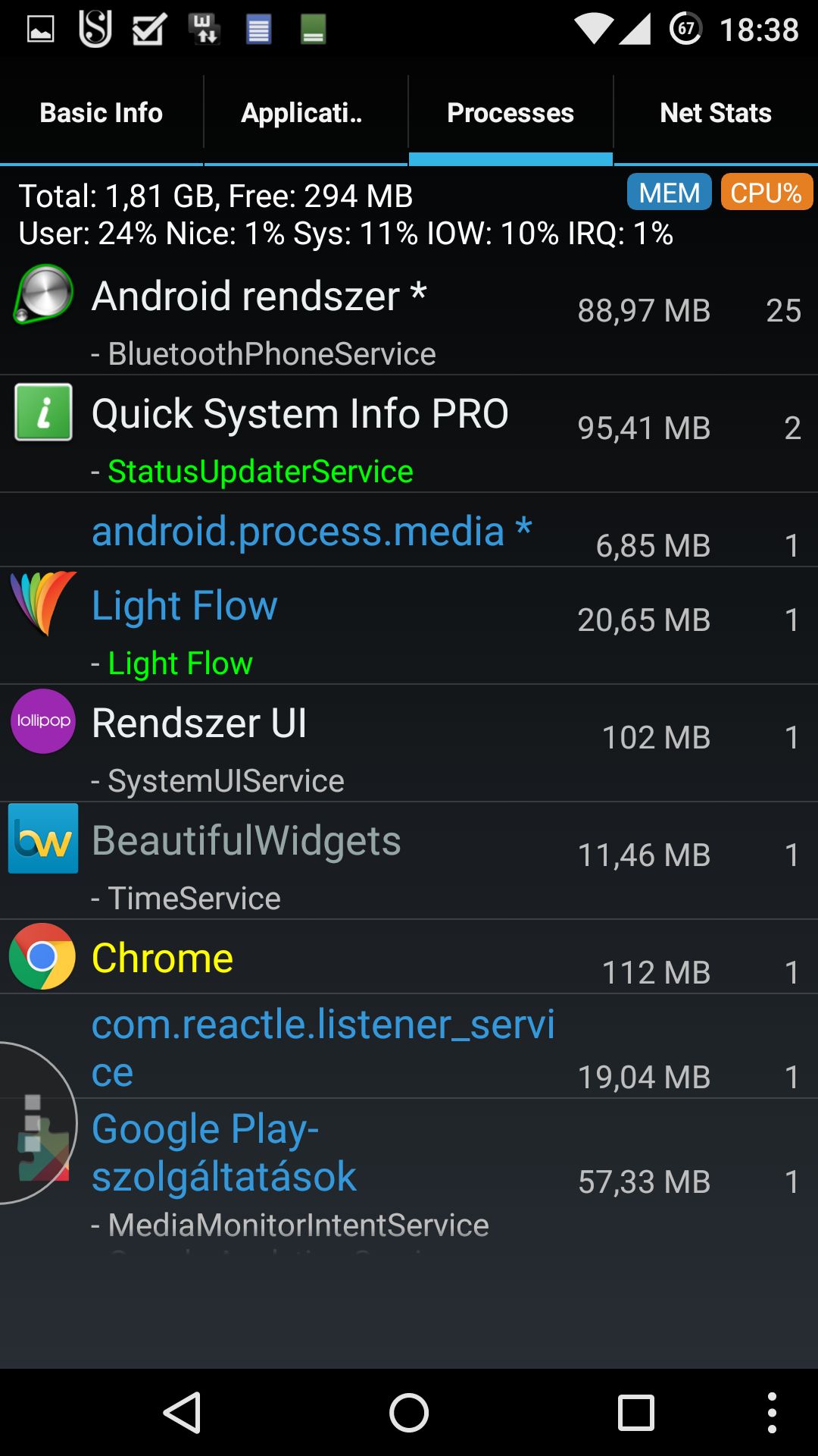

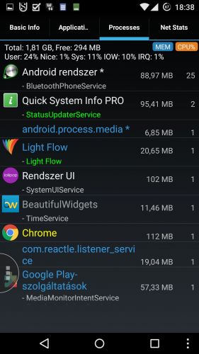

Van cserébe ilyenem: Mióta először felraktam az 5.1-et, azóta az android rendszeren belül a "BluetoothPhoneService" 19-25% CPU-t eszik, legalábbis egy adott program, a Quick System Info Pro szerint.
Azóta full data wipe-pal felraktam a stock 5.1-et, majd rá a stabil Cataclysm-öt, és ugyanúgy jelen van. Eddig nem nagyon zavart, mert látványosan nem merült tőle a telefon (ébren meg biztosan nem tartotta), de most csak arra tudok gondolni, hogy ez lehet a baj, főleg, hogy hallgattam zenét aznap Bluetoothon keresztül.
Ilyen szolgáltatást egyébként nem is találok a DisableService app-ban sehol, meg a neten sincs róla semmi, hogy pörgetné a procit.
Van valami másik, megbízható feladatkezelő, amivel meg tudnám nézni, hogy tényleg járatja-e a procit ez a folyamat? -

Custom ROM-on előfordul a SystemUpdateService miatt. Mert a custom ROM-oknál ez le van tiltva érthető okokból, de a legújabb GPS-szel valamiért ez összeakad.
A legújabb Cataclysm-ben javítva van a hiba, már nem okoz gondot.
Újraindításig megoldás a Disable Service nevezetű appal a fent említett szolgáltatás be, majd újból kikapcsolása. -
