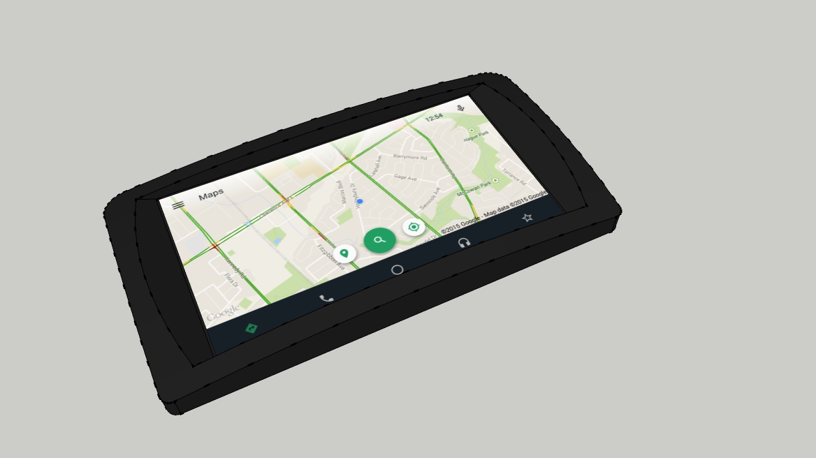

A kész fejegység sajna nem játszik, pedig én is annak örülnék legjobban. Focus Mk1, a hülye rádióméretével. Be lehet préselni egy 2 DIN-es fejegységet, de szét kell vágni a rádió körüli belső részeket kissé, plusz hülyén is néz ki (mindenfelé domború, a fejegység meg lapos). Egy egyedi 3D nyomtatott előlap takarná a telefont, valami ilyesmi:
Ez olyan méretű/formájú, mint a gyári rádiók, fekete ABS-ből készítve pedig a felülete is úgy néz ki.

Lehet, nem éppen olcsó mulatság, én ezzel szemezek egy ideje. Ez pont erre lett kitalálva!
