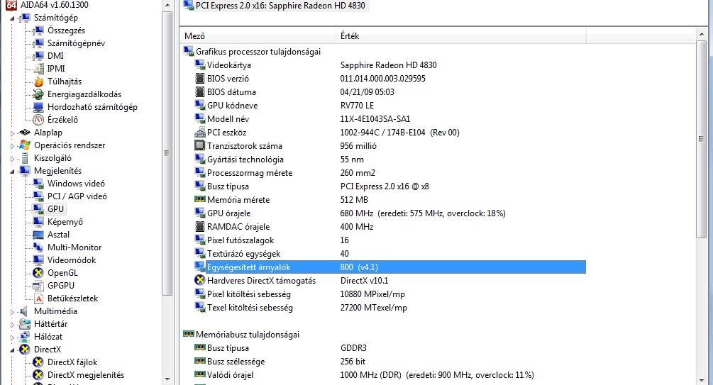

jó ideje nem irt ide már senki....nekem van 1 sapphire hd 4830 vga -m nemrégen cseréltem konfigot, de még vga-t nem,. amegnéztem aida64 progibal és elképzelhető hogy nekem az a bizonyos „gyorsított” Radeon HD 4830 am van?
mindenesetre felhúztam, 575->680 és 900 -> 1000 re és hibamentesen működik
