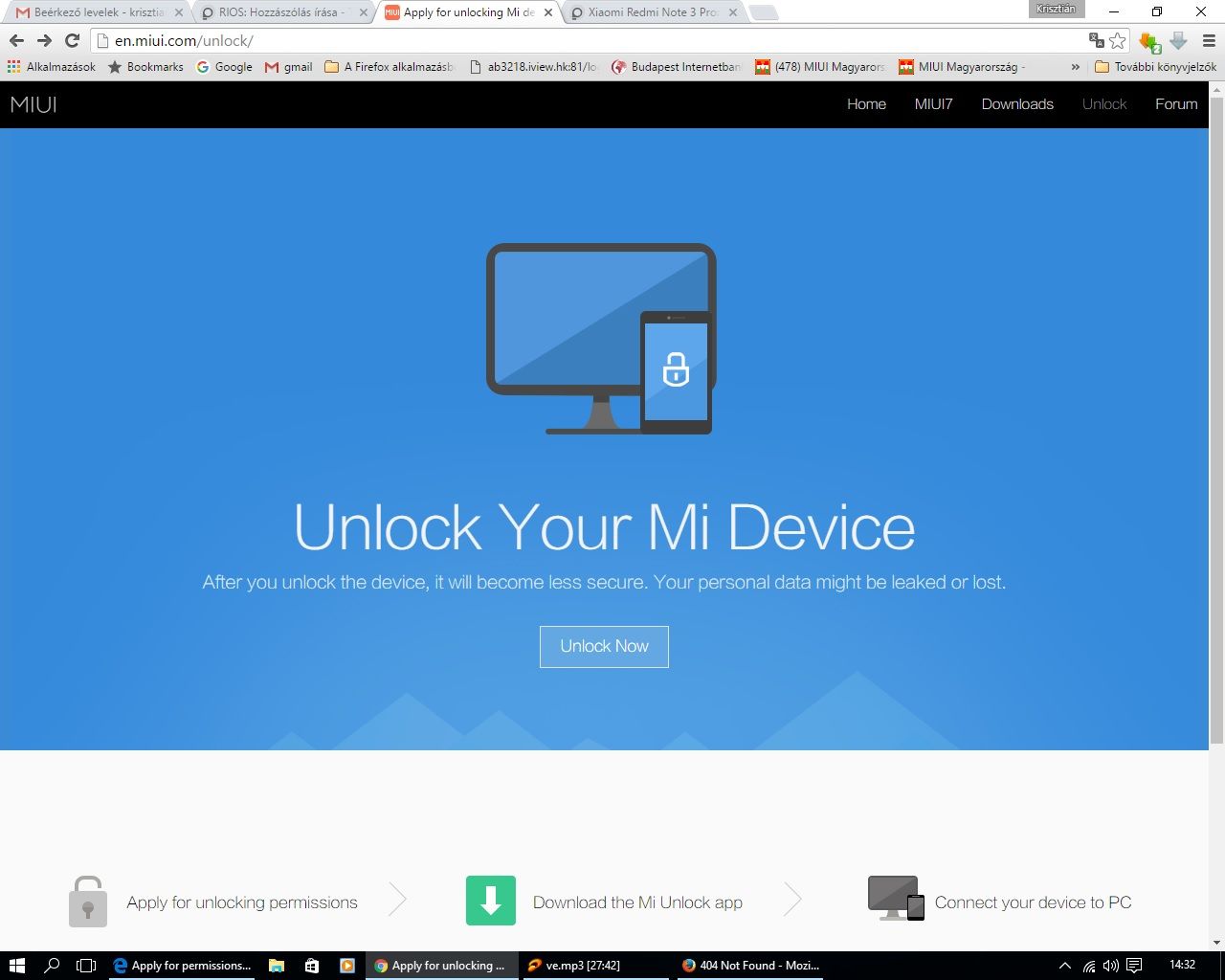

A http://en.miui.com/unlock/ oldalon bejelentkeztem a telefonszámommal és jelszavammal, majd a megjelenő lapon beírtam a nick nevemet, kiválasztottam a lenyíló listából a Hungary +36 kezdetűt, beírtam a teljes telefonszámomat (persze itt már +36 nélkül, de a 20-as Telenor előhívóval), bemásoltam a http://logout.hu/bejegyzes/criminal017/xiaomi_redmi_note_3_pro_gapps_bootloader_nyitas_tw.html oldalon ajánlott kínai tyúklábas szöveget, majd alul kipipálva elküldtem a kérést.
Ezt kb. 35x megtettem az 1 hét alatt (napi 5 az engedélyezett kérés), de sms választ nem kaptam egy kóddal, hogy beírhassam 5 percen belüli időtartományban.Tegnap este írtam az angol miui fórumra, kértem a BL nyitást, kíváncsi vagyok lesz-e fejlemény.

Kb. 1 hete próbálkozom a bl nyitás kéréssel. Minden nap felhasználom az 5db-os limitet a kérésre, de sikertelenül. 100 pontos az accom, azzal is rendesen megszenvedtem, míg nagy nehezen megérkeztek az sms-ek (másodlagos e-mail cím, biztonsági kérdések), de a bl nyitás kérésemre soha semmi válasz sms-ben.
Szerk: olvastam az összefoglalót is, minden "Resend" előtt várok 10 percet, de semmi.

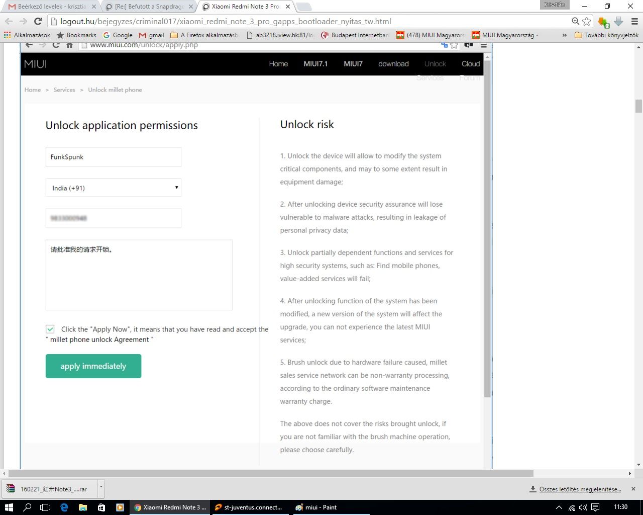

Az a baj hogy nem azt a linket nyitod amit küldtem!
Egyik képeden sem az a sor van beírva!Megértem mert néhány böngészõ megnyitja, némelyik meg nem.
Addig kell kisérletezned böngészõkkel, mív valóban ez
http://www.miui.com/unlock/apply.php
nyílik meg és nem ugrik át máshová.
Mondom, nekem is a Chrome nem nyitotta, a Firefox igen.

Ha ezt a címet írod be, annak kellene megnyílnia http://www.miui.com/unlock/apply.php, ha nem próbáld másik böngészővel.
Munkahelyi Chrome nekem sem nyitotta meg, Firefox igen.

semmi ötlet hogy nekem miért nem az engedélykérő oldal nyílik meg?
