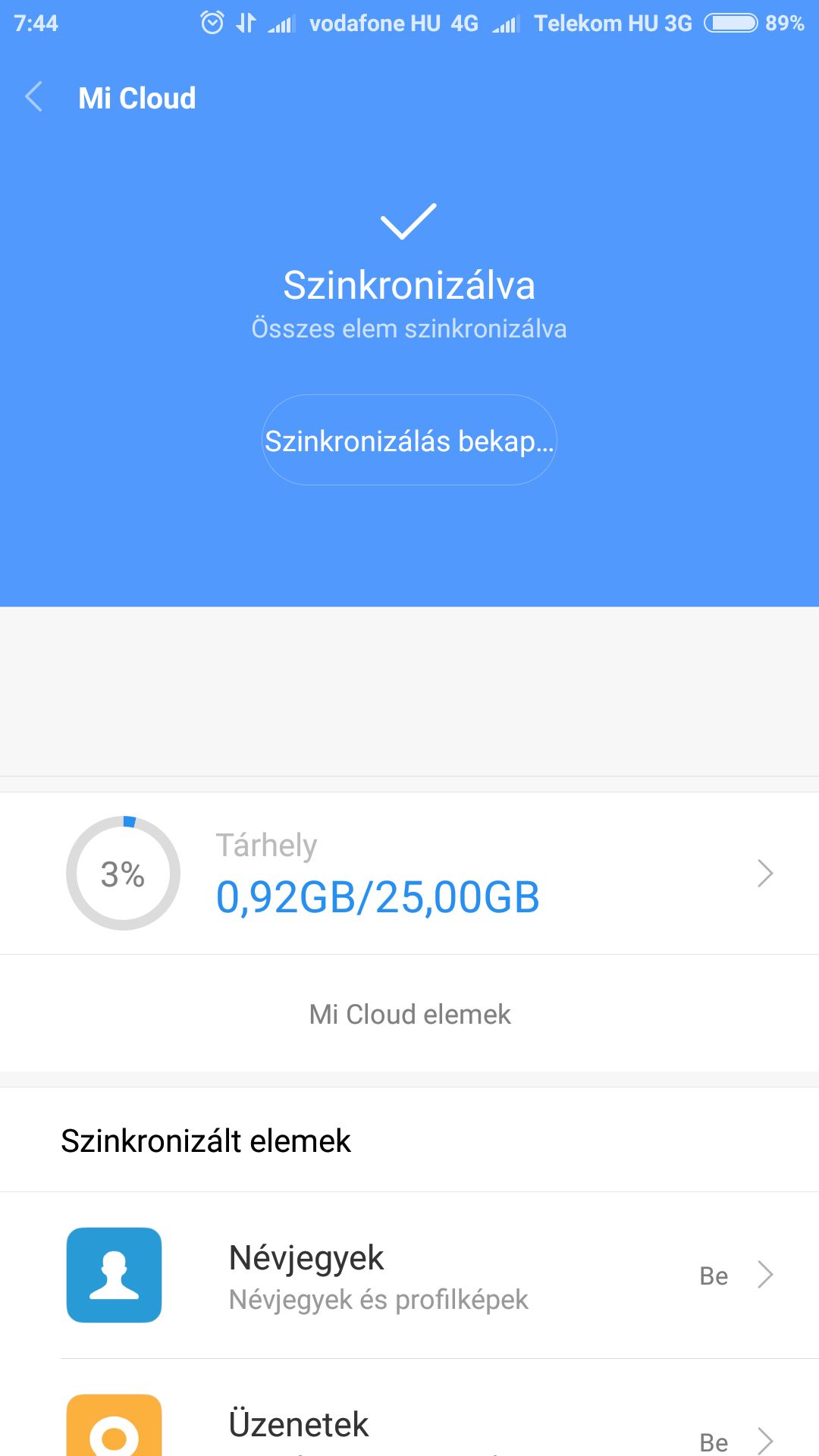

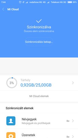

Ha már szóba került a Micloud: 5gb volt alapból nem? Most ránéztem és 25gb van, én biztos nem vettem mert nem használom csak részlegesen a mentést.
Godolom kaptam ajándékba, de csak küldeni kellett volna valami levelet nekik? -
bebe159
Milestone2 #26762 üzenetére
Elvileg paypalt írt, gondoltam akkor azzal lehet, de ahogy megyek tovább az angol szöveg után már csak kripsz-krapszok vannak.
Pedig kifizetném azt a 3300 Ft-ot másfél évre, hogy 25 gigával gazdálkodhassak. (ha jól gondolom, nem havonta értendő az a 98 HK $)

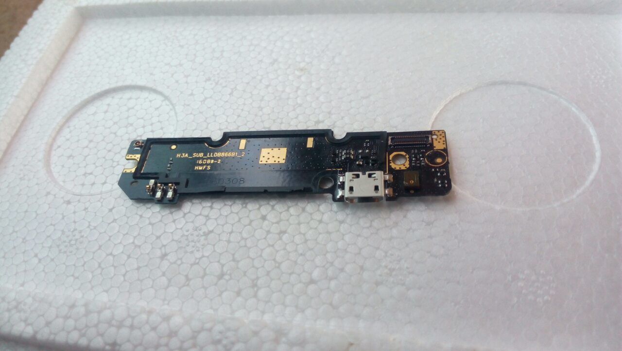

Egy Redmi Note 3 Pro (3/32) boldog tulajdonosa voltam tegnap estig.
Egyik pillanatban meg tokeletesen mukodik, 2 oraval kesobb nem reagal az ujjlenyomatolvasora, sem a bekapcsologombra.
Nem hittem, hogy lemerult (ami meglepett volna, mert kb 60%-os toltottsegen volt, de hat ki tudja), mindenesetre radugtam toltore - semmi reakcio, pirosan villog az ertesitesi LED.
Utanolvasas utan ugy tunik, hogy bootloop/bricked, vagy mi tortent.
Bekapcsologomb + hangero le - semmi sem tortenik
Bekapcsologomb + hangero fel - semmi sem tortenik
Bekapcsologomb + hangero le+hangero fel - semmi sem tortenikA telefonon meg az eredeti ROM van (nem tudom micsoda, gyari), szerintem nem is nyitott a bootloader.
A hatlapot leszedtem, akku es USB kapcsolodasokat megszakitottam, visszaraktam, tovabbra sincs se kep, se hang.
ADB nem latja, Fastboot tool nem latja, Miflash nem latja, szamitogep nem latja.
Van olyan bolt, amely ilyen telefonok helyreallitasaval foglalkozik?
Nem ertek hozza, elrontani nem szeretnem - tudtok olyan helyet, ahol helyreallitjak? (A telefonon levo adatokrol mar lemondtam, eselytelen, hogy visszaszerezzem).

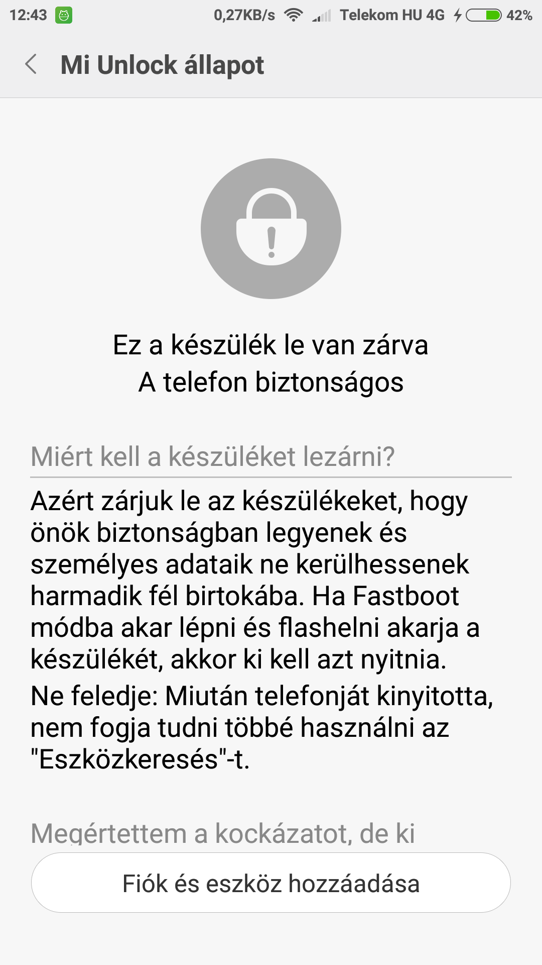

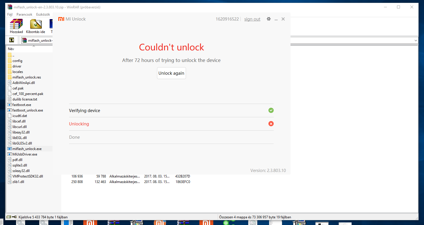

Kértem engedjét úgy nyitottam
Kedden délután hogy fogsz rá érni? -
Milestone2
trebrona #26726 üzenetére
Most már ezt is tudom...mindig kitalálnak valamit... kínai meg angol fórumon látom egy ideje a hozzászólásokat, hogy na akkor most várok 72 órát...most már nem csak látom, hanem értem is...
Mondjuk D0zeRnél azért csodálkoztam rajta, mert azt mondta egyszer már nyitotta régen a készüléket. Azt hittem csak az első nyitásnál kell várni 72 órát.. (mondjuk az is lehet hogy első alkalommal nem kért engedélyt, hanem még a régi mókolásos BL nyitást alkalmazta...)
trebrona
Milestone2 #26723 üzenetére
Én is, de kellett mostanában mást is nyitnom, nem csak sajátot.
Egy darabig ki lehetett játszani régebbi verziójú unlock programmal, de már ezt is tiltották. -

Globál béta, de köszi megvan, innentől senki, se itt se sehol!
trebrona
Milestone2 #26719 üzenetére
Egy ideje már van ez a 72 órás időkorlát.

Milestone2
Telefont kapcsold ki.
PC-n indítsd el az Unlockot a számítógépen.
Telefont Hangerő le + Bekapcsoló egyszerre nyomvatartásával indítsd, míg a Fastboot mód meg nem jelenik.
Akkor PC-re dugod a telefont.
És amint engedi Unlock követve az utasításokat nyisd a bootloadert.
Aztán ha sikerült ellenőrizheted Fastboot módban multitoollal, de a rendszerbe visszatérve az előbbi menüpontban is nyitottnak kellene már írnia. -

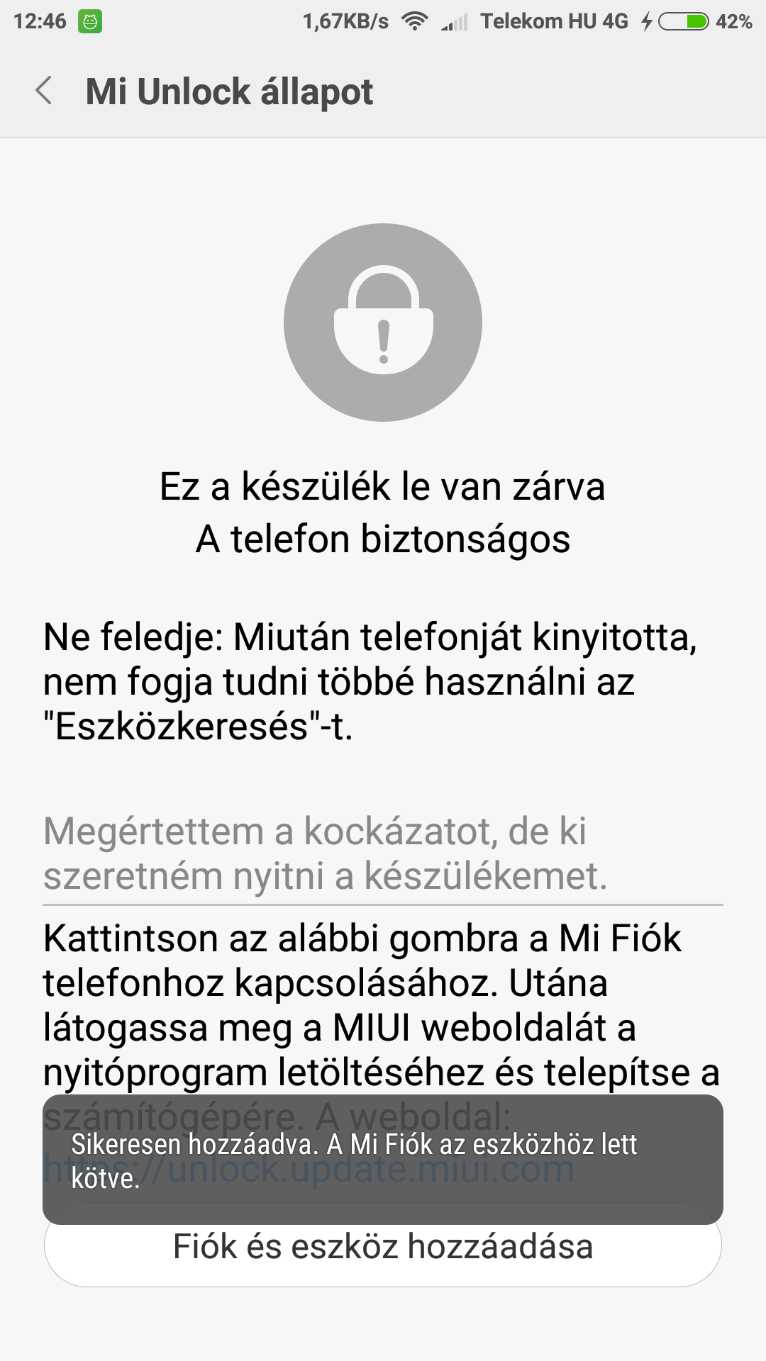

Milestone2
OK. Már emlékszem.
Akkor uccu neki, BL nyitás.
Nézd meg a lefrissebb Unlock van-e a gépeden.
Ha nem rakd fel a legfrissebbet.
Aztán ha Fastboot módban PC-re dugod, már fogja engedni rákattintani.
Ha sikeresen kinyitottad, akkor multitoollal (vagy parancssoros módszerrel) TWRP telepítés.
TWRP-ben FULL mentés, majd mentés PC-re másolása (biztonságba helyezése), majd törlések, majd egy custom ROM installálása.
PC-n indítsd el az Unlockot.
Telefont Hangerő le + Bekapcsoló egyszerre nyomvatartásával indítsd, mígy a Fastboot mód meg nem jelenik.
Akkor PC-re dug.
És amint engedi Unlock követve az utasításokat. -

Milestone2
Akkor most a Telefont Fastboot módban PC-re kötve, lefuttatod a legfrissebb MI Unlock nyitóprogramot.
http://miuirom.xiaomi.com/rom/u265827351/2.3.803.10/miflash_unlock-en-2.3.803.10.zipOlyan sok felhasználó ír egy nap, Te valójában miért is akarod kinyitni?
