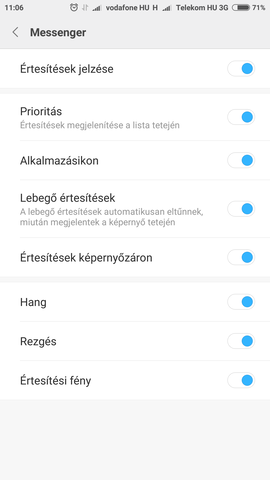

Hali!
Havernak van egy ilyen kis aranyosa, viszont folyamatosan azzal szenved, hogy a Messengernél eltűnik a chat fej. Minden órába újra be kell állítani. Néztem az összefoglalót, de erre vonatkozó leírást nem találtam.
Köszi! -
