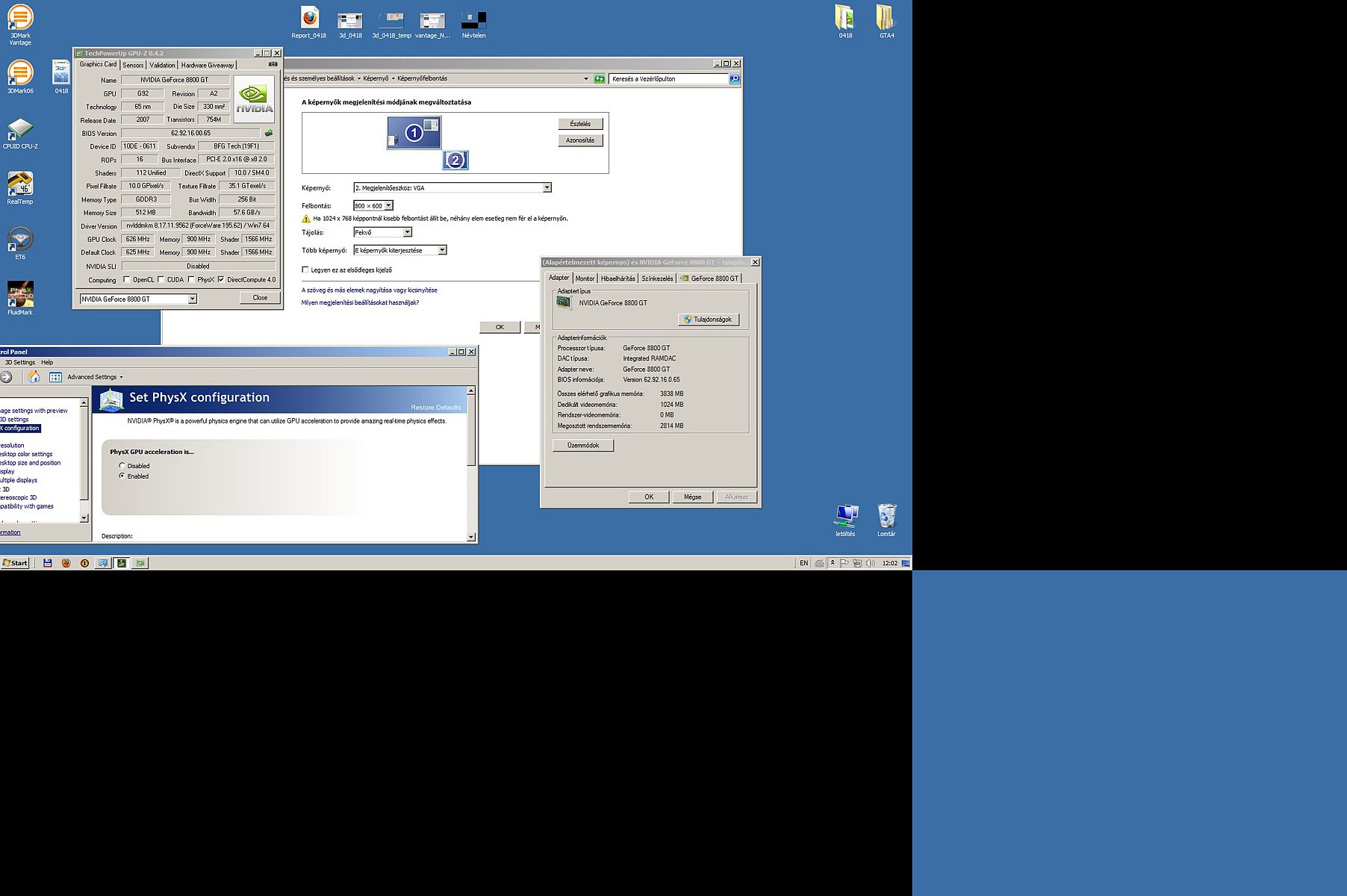

leszedtem ezt a 2/3 cuccost:
- PhysX System Software 9.10.0514
- GeForce/ION Release 260 WHQL 260.89
- PhysX-mod-1.04ffúgy csináltam ahogy le van írva a 6. pontig (de ez az "a-e" ez nekem nem ugyan ez
de valamit csináltam)
elindítottam a GRAW2-t mert az az egyettlen fizikás gémem, de nem tudom bekapcsolni a fizikát, csak normál beállítás van (ami régen alapból is volt)

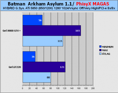

"Csak akkor hoz a konyhára a GTS, ha az adott progi támogatja a Physx-et. A Batmant is úgy lett volna érdemes tesztelni, hogy belököd a CF esetén is a fizikát highra, utánna leteszteled úgy high-on, hogy bent van a GTS.
- vhááá... igen, néha a legkézenfekvőbb dolgok figyelmen kívül hagyása a legprimitívebb feltételezéseket eredményezik ... mivel csak a gts-t vettem ki, így most a cf-el megcsináltam high beállítással... megkövetlek!
mint mondottam volt, hibriddel 117 fps volt high-on, s tény, hogy a 246 fps átlag cf-nél a physx kikapcsolásával volt.. na, most a 5870 cf-el high physx-el 21 fps!!!!

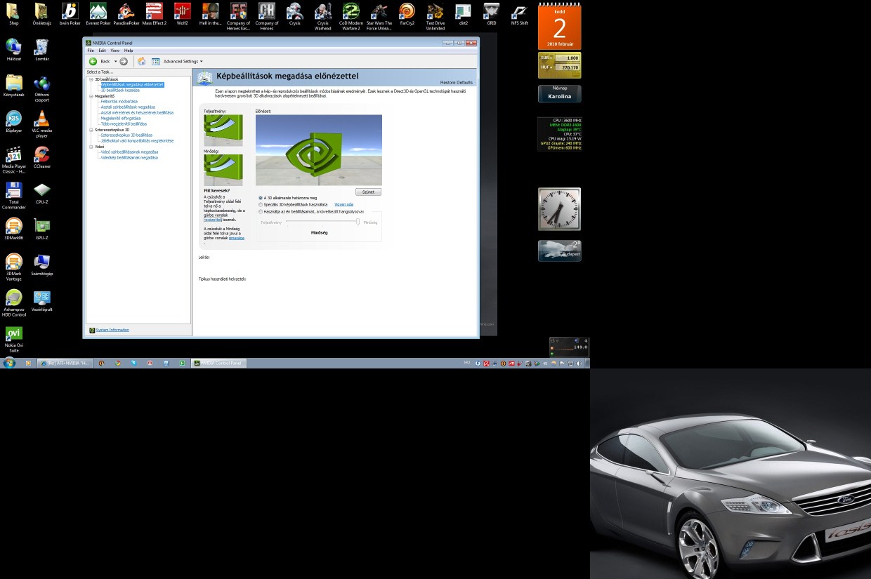

Szóval most az a megoldás, ha nem megy PhysX akkor belenézek a Képernyő tulajdonságaiba.
Jó lenne, ha menne úgyis ahogy te mondtad: kiterjesztés nélkül a PhysX. Nem akarom én tuningolni meg ilyenek.
Viszont most CCC szivat. Azt írja nem található ATI elsődleges megjelenítő...

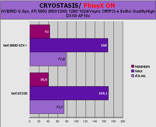

Megbabráltam rivatunert, igy tudom monitoroztatni az nV kari terhelest everest segitsegevel.
Ahol a marker van, ott ugye ment a teszt, végig. 10.3 beta ATi drivert hasznalok, e mellé a 196.34-es nV driver ment fel és a 9.10.0222-es physx drivert raktam ra. Megpatchelve és beállítva szépen lefutott a fluidmark.
Most felraktam a 197.13-as utsó beta nV drivert. Ezzel lehal a fluidmark 40-50% körul. DE ami a poén, az nV kari terhelese tovabbra sem valtozik, tehat az szamol ÉS a 4670-em atvalt 2D órajelekbe! Szvsz az ATi driver dobja el magát...
mod: Na, itt van, latszik amit mondok:

Egy vmit hadd kérdezzek meg! Látom a tesztedből, h 4x-esen futtatod az nv karit. Miért is? Honnan jött az ötlet, h csak 4-esen menjen? Úgytom a te lapod támogatja a kétszer 16x-ot, felosztás nélkül. Vagy benéztem?
Nekem van egy P45-ös lapom, amin sajna csak egy teljes értékű 16-os foglalat van, amit multiban feloszt kétszer 8-ra. Namost ha egy HD5850 mellé társítanék egy gt220-at, akkor itt milyen felosztást tudnék használni? A 2x8 az adott. De ha megbuherálom az nv-t a 4x-es üzemmódra, akkor a főkarira mennyi fog jutni? 12x? Lehet szűk keresztmetszet a lapom?

Igen, a délután folyamán picit megint átismételtem a fizikázás receptjeit és utólag már én is belátom a dolgot.
De az még nyitott kérdés, h vajon 2 év múlva is elég lesz-e a gt220? Vagy vajon a gt240 jövőállóbb? (Persze csak ha életképes marad a physx a jövőben)
Bár megnéztem az árakat is, és azt látom, h a 240-es sztem már nem éri meg a pénzét - physx-re.

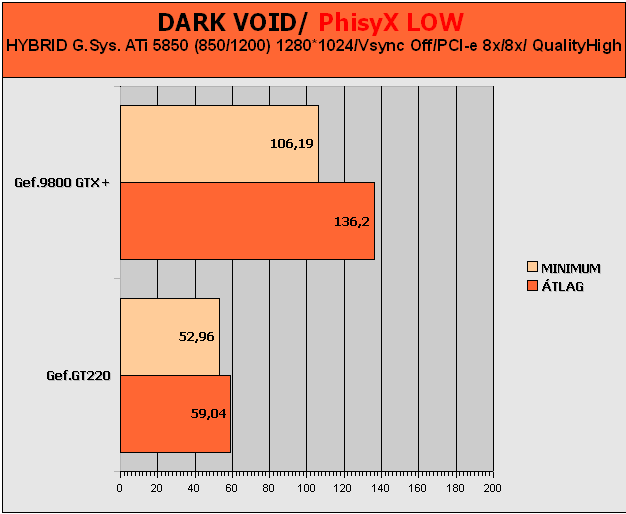

3Dmark Vantage korábban
a konfigommal ilyen eredményeket produkált:
GPU: 10889
CPU: 7376
Total: 9731Lehet sikerült már kicsit magasabb eredményt is elérni, de ezt találtam...
