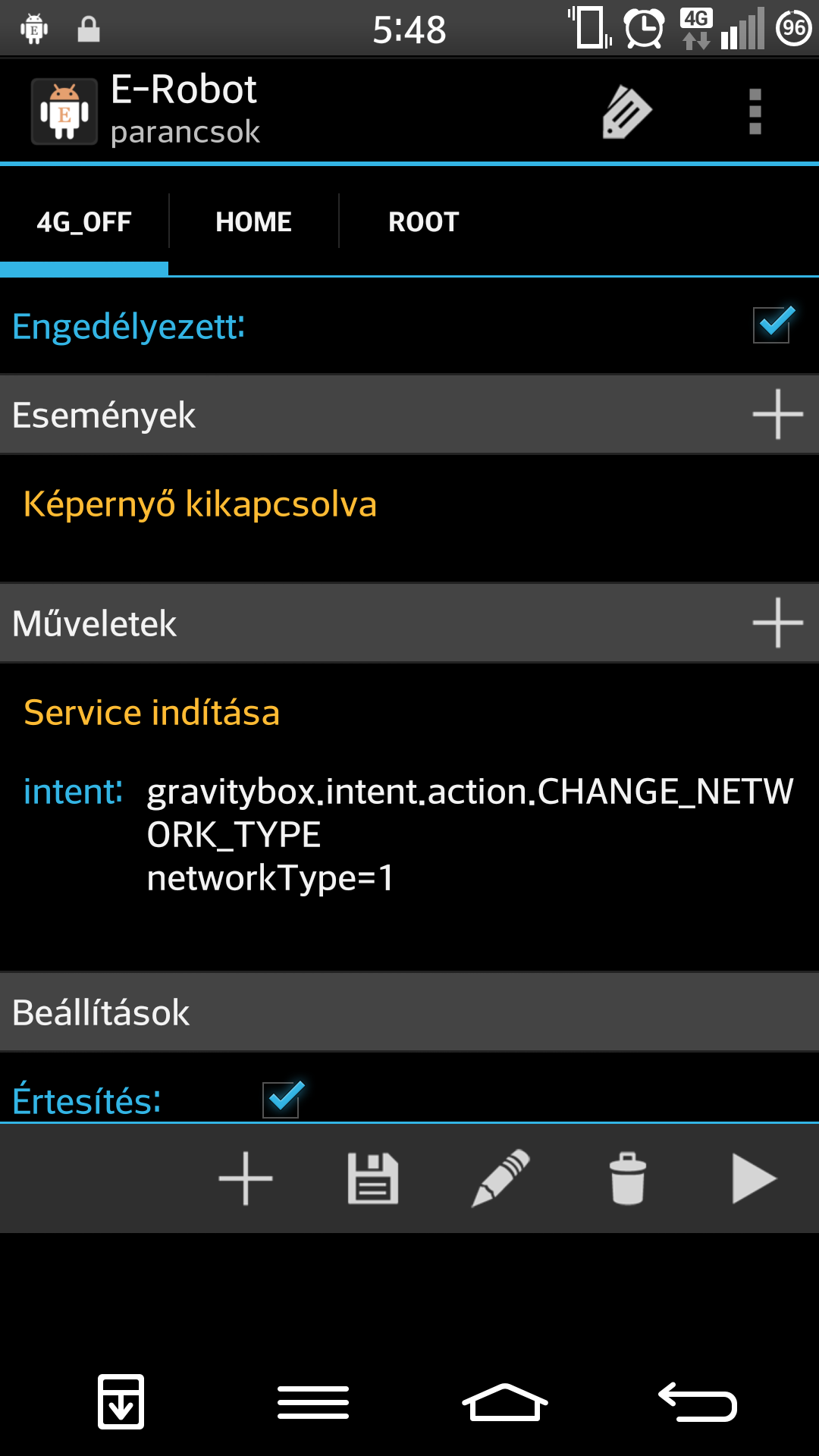

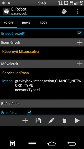

ÁÁÁ többedjére is neki futottam a mai nap eme problémána (4g/3g) kapcsolás, és sikerrel jártam...
A megoldás a gravitybox intent volt, annyi különbséggel, hogy nem stringként kelllett beküldeni, hanem integerként... vagyis --ei kapcsolóval így már magában robotban is megadható....
