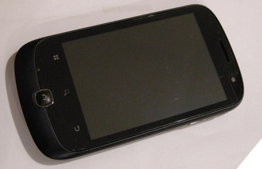

SlAy3r
PACSA75 #21435 üzenetére
Véletlenül nem így néz ki a telefonod?
Arra a fura kivágásra gondolok a proximity szenzornál a jobb felső sarokban.. (gyárilag olyan!)
Én már sikeresen rootoltam pár OT-990 et, többek között a sajátomat is, rom telepítéssel sem volt gondom soha..
Aztán hozzám került egy ilyen...
Kb. két napom ment rá, de végül fel kellett adnom mert vitte a tulaja külföldre..Egyszerűen nem ment fel rá a recovery.. a progik addig eljutottak, hogy törlik, de az új recovery.img írása már nem sikerült.. innentől fogva pedig nehezen lép be a hangerő le+power kombóval.
Próbáltam több verzióval, semmi. Driverek rendben voltak..
Még azzal is próbálkoztam, hogy downgradeltem a telefont, vissza 2.2.2-re és arra felrakni valami használható romot a gyári fos helyett de úgy sem sikerült!!
Olvasgattam neten, és írták valahol, hogy ez egy nagyon kezdeti kiadás lehetett a telefonból.. (az egyik fórumra beírta egy srác a gyári számát ha jól emlékszek, és abból következtettek..) Vélhetően ez lehet a gond..Egyedül a Onetuoch upgrade tudott kezdeni valamit a telóval, felfrissítettem 2.3.4-re és visszaadtam, hogy ne is lássam többet..
Ha valamelyik guru már találkozott ilyennel és van ötlete azért meghallgatnám..
