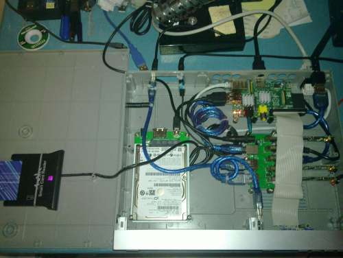

Megérkezett az 512-es raspim
Hamarosan meglátom, hogy a mennyit számít a plusz memória multimédia alkalmazásnál.
Egyre teljesebb lesz a set top box. Még 256-os pi, átcseréltem a wifit inkább a kisebb stickre. Szalagkábelt cseréltem. Még az lcd háttérvilágításra kellene megoldanom a kapcsolhatóságot. Úton vannak a tunerek és az antenna splitter közé való kábelek

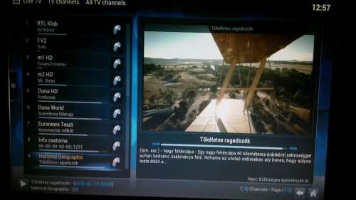

az itt található dec 30-as openelec build jól kezeli az it9135 tunereket is, hackelés nélkül
közben sikerült beüzemelnem raspbmc alatt a távirányítómat. 3.6-os kerneltől van támogatás, előtte is megy, de ott sima billentyűzetként látja legfeljebb. Kulcsszavak: hid-aureal 0755:2626 w-01rn
Ide tettem fel a hackelés darabjait, a lirc beállításait és az upstartot is kellett piszkálnom kicsit, biztos van szebb megoldás, de nem értek még annyira a lirc lelki világához: [link] -

hmm ahogy számolom, a box pi-vel együtt, tunerestől, mindenenestől - kivéve a hdd - 150 usd körüli összegbe került sok kicsi sokra megy alapon.
Közben kifejelejtettem még, hogy az antennához kell megfelelő csatlakozó
- 3x f male mcx right angle [link], ha ez az szerk: attól félek ez mégsem olyan csatlakozós mint nekem kéne.
- 3-as koax splitter [link]
- meg a tápot sem ártana kivezetni hátra és lehet erősebb táp is kéneSzóval ezért már komoly cuccokat lehet kapni készen, bár lehet, hogy azok még mindig nem elég komolyan ehhez képest - ha összejön.

DarkByte #3684 üzenetére
Bár megvolt az eredeti lcd kijelző is, de azzal nem foglalkoztam. Az a panel kezelte egyébként az előlapi gombsort is, ami most csak be van ragasztva.
Első szériás raspi van benne, ezt valószínűleg cserélem 512-es rev2-re, ha megjön, de van már hozzá kék hűtőborda (ha már a többi cucc is kék benne
- lcd
- borda
- lcd-hez kábelt át fogom cserélni 8 érre ebből [link]
- ralink wifi
- taiwani alcor kártyaolvasó AU9540, amit a linux beépített driverei kezelnek, az arm-os pi-n is. A burkolatát átalakítottam, hogy elférjen.
- 3x usb hosszabbító kábel [link]
- hang hosszabbító kábel (hamis sony, kék) [link]
- a gyárinál rövidebb usb A-B kábel a hub-hoz [link]
- 7 portos usb hub, 2A táppal [link], ha mindent üzemeltetni akarok, akkor lehet erősebb táp kellene, mert eléggé melegedett most ennyi cuccal (de 4.8-at ígyis adta, hogy még hdmi-vga aktív átalakítót is tápoltam róla)
- bontott utp fali csatlakozó belső, erre tűzve egy rj45-ös kábel a vezetékes hálózati csatlakozó kivezetéséhez
- infra vevős távirányító (egeret és billentyűzetet szimulál) [link]
- 3x dvb-t tuner, vegyesen, nekem it9135-ből van több, de a kínaiak kezdenek átállni rtl2832u-ra [link]
- usb hdd tok belseje, ehhez hasonló, de kapni olcsóbban olyat, amin nincs esata (ami ebben a megoldásban nem jobb, mint az usb sebessége).
- ja és egy 120GB-os Fujitsu merevlemez
- Trion TR-6123 dvd lejátszó műanyag burkolata [link]
- egy marék távtartó [link]
- olcsó pillanatrangasztó
- gyorskötöző [link]
- csavarok és utp kábel ér darabok, hogy szoruljanak a távtartókban és lehessen rögzíteni vele az eszközöket (hack)Minden elektronika megfosztva a burkolatától, mert így geek-ebb, kevesebb helyet foglal és jobban szellőzik.
Azt hiszem ez egy egészen pontos lista lett

Nos, ma majdnem teljesen elkészült a set-top-box hardvere. Még az antenna és a táp hátlapra vezetése hiányzik. Az lcd kábeleit is átcserélem 8 eres szalagra. Moddolt kártyaolvasó (hogy kisebb legyen). Házra felcsavarozott egységek. Hátlapra kivezetett usb és hang. Azt hiszem erősebb táp sem árthat, mert eléggé felmelegedett a hub saját tápja ennyi eszközt hajtva.
Szoftveres részről még sok minden hátravan még.

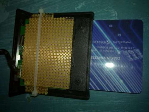

No, megérkezett a linux alatt alapból támogatott kártyaolvasóm, amit szét is barmoltamÍgy nem foglal olyan hatalmas helyet, mint eredetileg.
Lehet nem olyan szép, mint eredetileg, de a próbanyák egész könnyen megmunkálható és jól fogja a pillanatragasztó.Oldalt csak azért az a két kicsi, hogy biztosan jó pozícióba csússzon a kártya.

ezen kívül a video - add video - browse - zeroconf -> tvheadend htsp....
megoldással a video menübe is megadható a tévé adásÚgy látom hogy a live tv részen gyakran fekete marad a képernyő, valószínűleg azért, mert indításkor egy előnézeti képet is be akar mutatni a képernyő jobb oldalán.
A video menüben viszont nincs ilyen, ott általában azonnal megy az adás. -

az xbmc nem képes tunerek kezelésére, DE támogat többféle backendet. Ilyen például a tvheadend. Szóval a tvheadend kezeli a tunert és erre kapcsolódik rá az xbmc. Hmmm a livetv menüt még sosem próbáltam eddig. A video részre is be lehet kötni, de ez érdekesebb.
add-ons - openelec addons, services - tvheadend
tvheadend konfig nálam pl
http://192.168.0.102:9981/extjs.html
configuration,
tvadapters
multiplex
add..freki, 8MHz, qam-64, 8k, 1/8, 9k, none, 3/4, none
ezután a general fül alatt kell a map dvb servicest megnyomni... ha nem válik aktívvá akkor kicsit "rugdosni" kell (vételi probléma esetén sem lesz aktív).
Ettől kezdve elérhető a tv adása.Na még aktiválni kéne az xbmc felületén a livetv részt.
system settings livetv
livetv - enable
szól hogy nincs pvr addon, feldob egy listás, tvheadend htsp client
configure részén lehet beállítani
enable a telepítéserre előjön a livetv a főmenüben
azbest
