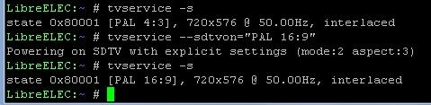

akit esetleg érdekel a 4k-8ktv-k korában:
kérésemre javították a kompozit kimenetet, már helyesen adja ki a 16:9-es jelet (WSS), így a TV automatikusan kihúzza a 720x576-os képet
Márton
Márton
#35378
Most szerváltam egy hdmi2av átalakítót, de sajna az sem teszi bele a wss jelet, pedig hát az
1080 16:9-es videót kap bemenetként. Na mindegy, nem akarom szétoffolni a topikot, csak hátha valakinek hasznos lesz a jövőben ez a widescreen mizéria.
Egyben megkérnék egy Pi3 / Pi4 tulajt, ha van kedve, megnézhetné, azok is így működnek-e?
Mégiscsak olcsóbb mint a linkelt wss inserter.. -

A szolgáltató RF modulátorába megy a jel (Techni-sat CSM-PLL), onnan meg egy olyan cuccba, ami optikai jelet csinál belőle és így megy tovább a központjukba, hogy aztán küldjék a nézők felé. Beszéltem már velük, azt mondták ők nem tudnak állítani, amit kapnak, azt küldik tovább. Az EURO csati nem játszik, mert sima 2 pines RCA a bemenet. Átalakítóval meg gondolom megy az a 6V-os feszültségjel a levesbe..
Márton
Köszi a linket, valóban nem olcsó csak erre, de legalább tudjuk, hogy van
(vajon létezik egyáltalán olcsó médiaplayer ami tudja ezt a jelet, vagy olyan nagy feladat ezt beletenni a mai filléres ic-k korában?)azbest: ez egy sima 55"4ktv
tehát 16:9-es. Megkapja az (elvileg) 16:9-es videójelet és mégis van 2 sáv a széleken. Libreelec. De ez most lényegtelen, már a boot előtt látom mi a helyzet. -

Igen, mindkét arány 720x576-tal dolgozik PAL esetén.
"Csak van egy jel, amiből a tévé tudja, hogy most össze kell nyomnia 16:9-re a képet"
Akarod mondani, szét kell húznia
És ezt a jelet nem adja ki a Pi? Nem pont erre való az aspect paraméter??szerk: AFAIK RPi doesn't generate these signals."
Márton
azbest
#35366
De van opció, "eredeti"-n van most.
Azt szeretném, hogy ekkor töltse ki a 16:9-es tv-t, mivel ha menne, akkor egy kisebb helyi tv médialejászójának tervezzük használni az eszközt.. Tehát én ki tudom nyújtani a tv-vel, de a sok nézőtől ez nem várható el. Ha rákötöm a Sony HD kamerám analóg kimenetét a tv-re, azt felismeri 16:9 SD-nek, tehát létezik a formátum. De akkor mit állít az aspect paraméter? -

Pi2B-n használ valaki analóg videókimenetet?
PAL 16:9-re lenne szükségem, be is írtam a config.txt-be, hogy:
sdtv_mode=2
sdtv_aspect=3
de a TV-m továbbra is 4:3-nak érzékeli.
Mit rontottam el?
