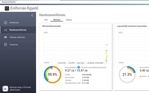

Ram nincs kifejezetten tulterhelve. Nem a net hibája speedteszt állandóan 500mbit-et ad. Szóval biztos hogy nem a net ingadozik. Egyszerüen a torrent lassul be de ezt már észrevettem máskor is. Minél nagyobb egy fájl annál lassabban tölt lefelé kb. És arra se gyanakszom hogy a seed enyni sávszél lenne mert sok a seeder. -
Igen, megveszed a boltban
Az 500Mbit az nem a garantált sebesség. 100Mbit a garantált minimum. Az is csak a Voda központig, nem az egész internetre.
Milyen eszközön fut? Mekkora a CPU/RAM terheltség?
Mennyi torrent fut egyszerre? Az nem lehet, hogy csak ennyi sávszélt kapsz a seedelőktől? -

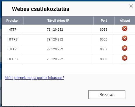

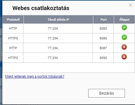

mért van az h a 2 képen nem egyeznek a z ipk?
Mert ezek a publikus címek, ahonnan bejelentkezne.Vince1
Valóban külső helyszínről próbálsz belépni, vagy csak ugyanarról a hálózatról teszteled a külső címet beírva?
Online portteszt nyitottnak mutatja?

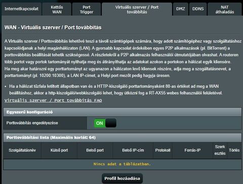

Muti azt a portforward-ot a routeren. -
Biga123
Ha a digis router tényleg bridge módban van akkor ott nem kell semmi port forward. amikor bridge módba állítod meg szokott változni az ip, az én upcs em 192.168.0.1 ről 192.168.100.1 re vándorolt, de ezt ki is írta.
fix ipn van a nas? vagy az asus most dhcp t oszt neki?
Onnantól h a digis bridge ben van , az asus intéz mindent, erre figyelj.
Ip reservation, port forward stb. -

Még mindig segítséget szeretnék kérni. Adott egy Digis ZTE router, ami után egy ASUS AX55 van kötve, majd a TS230 innen kapja kábelen a hálózatot. Eddig a Digis router NATolt volt, ezt kikapcsolták. Átállítottam az ASUS-t PPPOE-re a ZTE routert pedig bridge módba kapcsoltam.
Sajnos még mindig hibát dob a NAS ellenőrzéskor.
Néha ezt, néha azt. Esetleg tudnak valaki segíteni mi lehet a baj?
A digis routere azóta nem tudok belépni, de elvileg azon is be van állítva a port forward.Üdv

Ismét segítséget szeretnék kérni. Sikerült zöldágra vergődnöm a DIGIvel (nincsen NAT juhé). Sajnos a NAS (TS230) most is azt mondja, hogy webes csatlakozás hiba. A házba bejövő net egy Digis ZTE (F618) routerbe érkezik, onnan egy ASUS RT-AX55 be megy a kábel, innen osztom mindenhova. NAS kábelen van csatlakoztatva. A router fix IP címet ad a NASnak. Az lenne a kérdésem, hogy szerintem valamit elállítottam a Routernél de nem tudom hogy mit. Kb. 3 hónapja elromlott a régi Digis router, azt kicserélték, azóta nem megy a távoli elérés. Előtte működött, én nem állítottam semmit. Merre keresgéljem a hibát?
Előre is köszönöm a segítséget.
