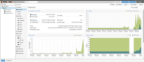

Wakeger
Köszi a magyarázást. HA-t futtatok a gépen csak. Összesen bruttó 64 GB kis tárhelyel rendelkezik a gép. Ha összeadogatom a disk méreteket: 7.4 GB+24.9 GB+1 GB+17.4 GB =~50,7 GB. Még mindig hiányzik kb 9 GB :-). Igazából meg vagyok így is, csak a rendszer logikáját akartam megérteni (valószínűleg van valami csavar a dologban :-))

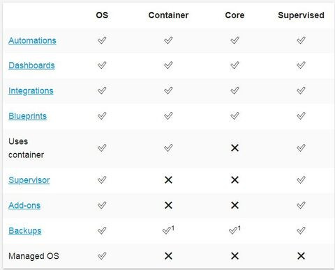

kenand
Tapasztalatom alapján minden sokkal könnyebb ha megy a HACS és az addon telpítés.
Ehhez HASSOS vagy Debian 11+ Supervised install kellÁllandóan lehet menteni, akár google drive-ra is automatikusan, ha valami gebasz van simán vissza lehet tölteni mindent, sőt így könnyű egyik gépről másikra költöztetni
