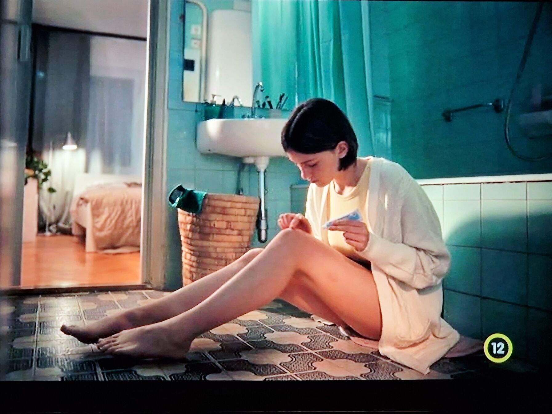

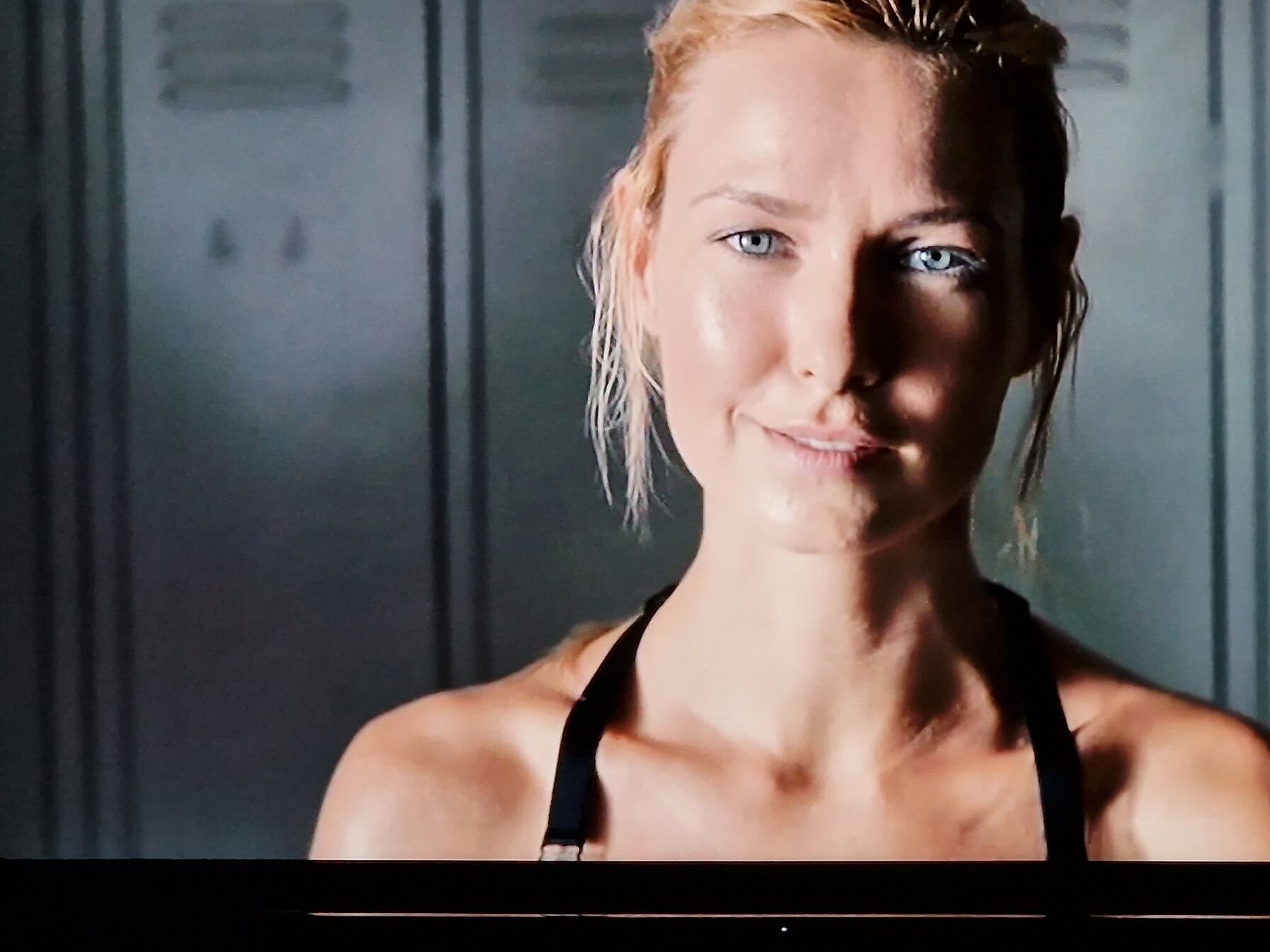

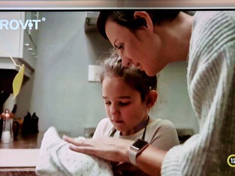

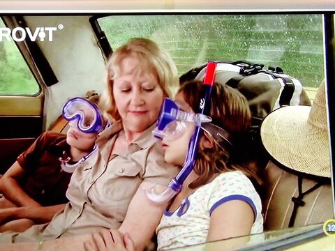

Hebehebe #36590 üzenetére
Köszi
Kiváncsi voltam hasonló-e az amit én tapasztalok, bár messze nem ilyen tök egyértelmű dologról van szó.Anyumnál 43pus7855/12 Philips TV-van. Az amit észrevettem, hogy a kék szín egy bizonyos "szín" felett kicsit túl erős. Olyan kékre gondolok mint mondjuk a kék fény a rendőrautónál és annyira erős, hogy szinte kijön a Tv-ből.
Persze a sima TV adásnál is jelen volt a jelenség pl X faktornál ahol szintén voltak ilyen sötétebb kék színkavalkádok a stúdióban. -
