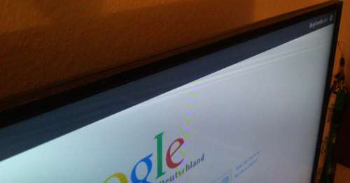

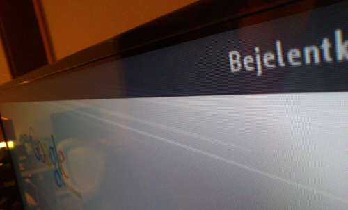

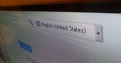

stage69
Luck Dragon
#7286
Jobb fotót nem tudok csinálni, mert igencsak el kell találni a szöget, hogy szépen látszódjon....
Mivel ma kaptam kézhez, így ment a levél a céghez, hogy cserével élnék. Elméletben majd jön a futár, és viszi ezt, meg hoz másikat...legalábbis remélem, elvileg ez van leírva. Majd holnap a válaszukban kiderül...

Szia, vidd vissza, ugyanis vagy szallag kábel cserés amihez az egész tv - t meg kell bontani, de ez még a Jobbik eset mert ez még lehet kijelző cserés is, és mivel mindent a kijelzőre van felépítve az ssb-től tapegységig minden így biztos nagy műtét vár rá. Ha tudod inkább cseréltesd. Ezt azonnali viszavételre kötelesek. Csatolt mellé egy jól látszódott fotót.(bocsi mobil).
stage69
Jó estét!
Egy nagy problémával fordulok hozzátok, remélem, tudtok segíteni.
Most vettünk egy tévét(PFK6409), kicsomagolás, bekapcsolás után észrevettem, hogy jobb felül érdekes csíkok vannak. Én gyári hibára gondolok, de ki szeretném kérni a véleményeteket is, mielőtt visszaküldöm. Mitől lehet ilyen képhiba?
A segítségeteket előre is köszönöm!
