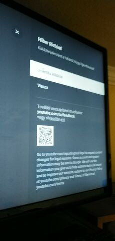

Remekelek28
#22943
Is is, mehet netről automata kereséssel vagy usb-ről
Nem bonyolult! -
NoMagix
Remekelek28
#22941
Lehet valami liszensz lejárt volna?
NoMagix
Remekelek28
#22939
Én még sosem jelentkeztem be tévén (sem) youtube-hoz, igaz a miénk sokkal fiatalabb!
Remekelek28
Remekelek28
#22938
Lehetséges,h be kellene jelentkezni? Anélkül nem engedheti.
Légyszi segitsetek.
