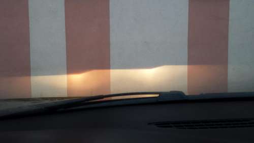

Már eddig is volt bennem némi tüske hogy a világításom nem tökéletes, de most nagyjából van tippem mi lehet a bibi.
Szóval, végre beestem bótba, lett megalight véve, csere megtörtént, jóól muzsikál.
A fénye kicsit kékes, az én szememet nem zavarja. A különbség a régi és a mostani között hogy egy 100 méteres útszakaszon tesztelve ez majdnem ellátott az út végéig, míg a régi Philips nem.
A szerelés közben azonban meglepő dolgokat tapasztaltam, az izzók rögzítői nem voltak egyformák, most vagy a fényszórót cserélték, vagy letörték az egyik műanyag foglalatot. Továbbá az összehasonlító képen látni hogy jobbra nem megy annyi fény.A képeket egy Lumia 900 lőtte.
Összehasonlítás:
Bal oldali foglalata, tippre ez a gyári, benne az új izzó:
Jobb oldali foglalat, a sunyi régi izzóval:
Ja, végeredmény:
Összességében elégedett vagyok, de a jobb oldali fényszórót meg kell nézetnem. Zavar.
