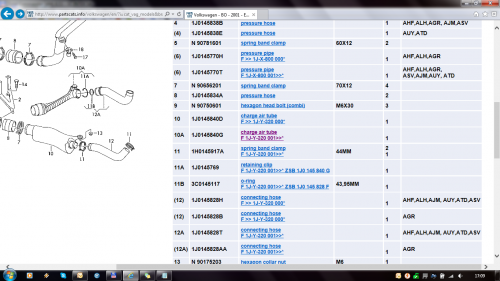

Mi a baj a csatlakozással?
3 baja lehet:
1, elfáradt a tömítő gyűrű. Ez a legolcsóbb, csak azt kell cserélni, ilyenkor a cső a helyén van, nem mozog a foglalatban, mégis olajos és ereszti a nomást.
2, elfáradt a gumi cső végére sajtült alu hengeren a két fül, ilyenkor kifelé nyomja a csövet a nyomás, mozog a foglalatban.
3. Eltört a műanyag. Ilyenkor csaka műanyag rész és a tömítés cserés. Miért vennél 2 csövet + tömítést, ha nem kell mindet cserélni. Ha biztosan cserés mindegyik, küldöm a számokat, de azért nézd meg.

Lacess
Apró segítségre lenne szükségem. Cserélni kell (többek közt) két csövet az intercooler táján de nem tudom a helyes cikkszámot. Az autó még mindig egy Bora Variant 2001-ből ASV motorral.
A képen a 10-es és a 12-es kellene mert az illesztésnél van a gond. Szóval kevés lenne csak az egyiket cserélni.
Nekem szükségesek:
1J0 145 840 G
1J0 145 828 T
Biztosan ezek kellenek, viszont a cikkszámok utolsó betűjében nem vagyok biztos hogy ezek valók az enyémbe. Mindkettőnél több lehetőség is van.Köszönöm a segítséget előre is!

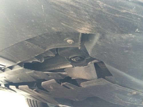

Fr3eWar
Meglesz az első "komolyabb" javítás a B7-es passatunkon..
A hét egyébként is kaka volt de hogy még ... legyen, tegnap kórház parkolóban felálltam szemből egy padkára, nem volt hangja semmi extra, nem is gondoltam hogy felakadt az autó, egyedül ültem benne, nem volt plusz súly. Mikor mentem el, lefelé lassan indultam meg, és recseg ropog, mondom hoppá, meg is álltam kiszálltam, nem láttam semmi extrát csak hogy hozzáér az eleje-alja a padkához, visszaültem, tolat tovább óvatosan, és recseg ropog tovább, aztán pattan valami, és lenn vagyunk. Alánézek, itt ott törött műanyag, egy darabot ellenállás nélkül ki is vettem, mondom f@ssza!, irány a szerviz, alánéznek, hopp rám néz, kérdezi Casco van? Na ott majdnem leültem, mondom van, 100-as önrésszel. Akkor menjünk be ad egy kárbejelentőt, töltsem ki. Mert a homlokfal sérült, ami tartja a vízhűtőt, ventiket stb..
