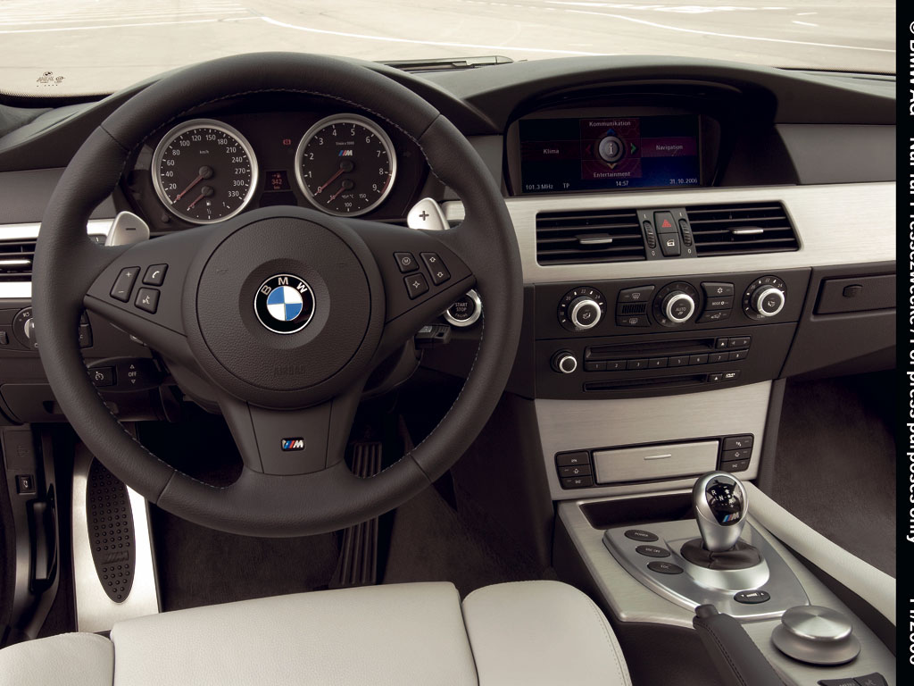

Szpájki #17548 üzenetére
A Teperics? Arról a khmmm. emberről én inkább nem szólok. Kb. mint halottról vagy jót, vagy semmit... Csak nehogy úgy járj, mint az egyszeri srác a 3as BMW-ben...
Az M5-ről meg annyit, hogy annak bizony máshogy néz ki a váltókarja, és az egész kardán része. Arról nem is szólva, hogy már az alap M5-nek is elöl hátul perforált féktárcsái vannak. Az övé max. 545-ös, ami persze egy király autó, de ne akarja M5-nek beállítani...
