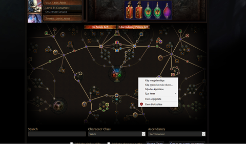

Har_melin
H_András #13068 üzenetére
ami kapásból látszik:
- felszedtél 7 fölösleges str node-ot, amire semmi szükséged nincs (felül öt, az indulás jobb alsó ívén kettő). szedd vissza őket és rakd ki a duelist alatt a Master of the Arena, Barvery, Art of the Gladiator hármast.
- szintén visszavenném a knockaback triót és a +8% mana-t is, inkább vegyél egy mana leech-es amut vagy kesztyűt
- baloldalt fölül felvettél egy 3 passzívos jewel foglalaltot, miközben alatta a Stamina alatt ott van egy üres 2 passzívért.
- a bloodlust fölösleges a Molten Strike mellé, mert semmi bleed sebzésed nincs. Rakj be helyette egy melee phys dmg gemet.
- három faster attack gemed van és két life leech, egyiket sem használod (jó eséllyel nem is fogod), minek?
- spell totem fölösleges, az ancestral protector mellett, nem lehet két totemed. (illetve lehet, de az egy másik build)
- a totem sebzéséből nem lesz mana leeched, azt a gemet is elfelejtheted
- nem csináltál meg semmilyen labot, nem tudni, merre akarsz menni?
- a MS konvertál, minél magasabb phys dmg-re törekedj és (mivel nem használod a Resolute Techique-et) minél gyorsabb attack speed-re és nagyobb crit-re. A 2H fejszére csak az első áll.
