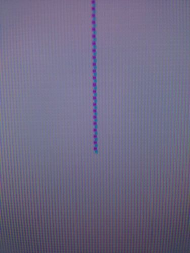

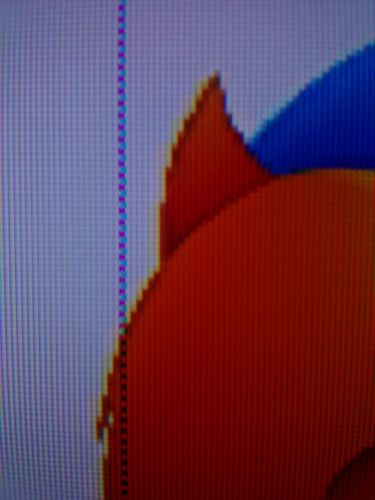

Én azért is nem a 680-ast vettem mert annak már elég nagy az imput lagja (80ms, game:55ms), nálam a 40CX700-nál (38ms game mode) nem érzek semmit. A Cinema módot használom kalibrálva, minden "okosságot" kikapcsolva, 2.4-es gammával, Color temp: Warm1, 30-as backlight-al. Én nem tapasztaltam ilyen vörös/narancs hatást. Ezen az oldalon minden black level kivehető, és a White Saturation is jól elkülönűl. Kb. 1m-ről nézem és teljesen meg vagyok vele elégedve (kizárólag monitornak használom), természetesek a színek, nagy a kontraszt. Egy valami zavar és ez amiatt van, hogy közelről nézem. A pixel sorok között szerintem túl nagy a fekete elválasztó sáv, emiatt kicsit csíkosnak hat az egész kép, de 1.5 méterről már nem látni. Itt egy kép a subpixel elrendezésről.
