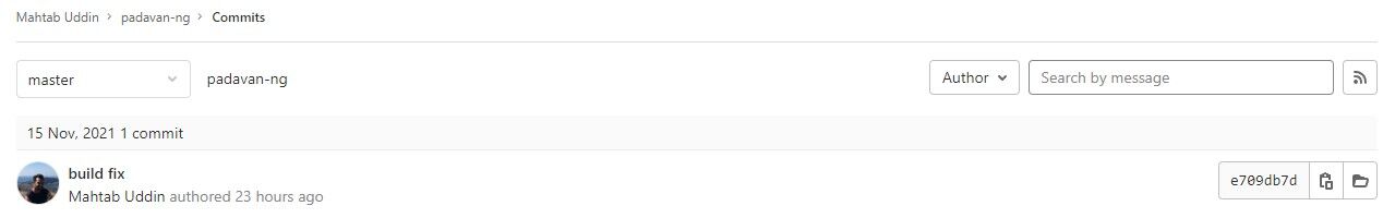

Hiába commit ol, ha nem fordul le, a nov 2-ai commit állapot után egyszerűen nem fordul, sajnos
Próbáld meg leforgatni, ubi 18.04 alatt fordul a nov 2-ai állapot, próbálkozz ezzel a rendszerrrel leforgatni a legfrissebb állapotot, aztán jelents issue-t a repójában a fordítási hibaüzenettel. Azért nem jelentek hibát mert elég gyenge az angolom, gondolom vissza fog kérdezni a rendszer környezetről, hogy mit kéne csinálni, telepíteni, hogy forduljon, lehet lesz pár üzenetváltás mire megoldjátok hogy leforgatható legyen, feltéve ha figyelembe veszi az issue-kat egyáltalán, ebben nem vagyok biztos

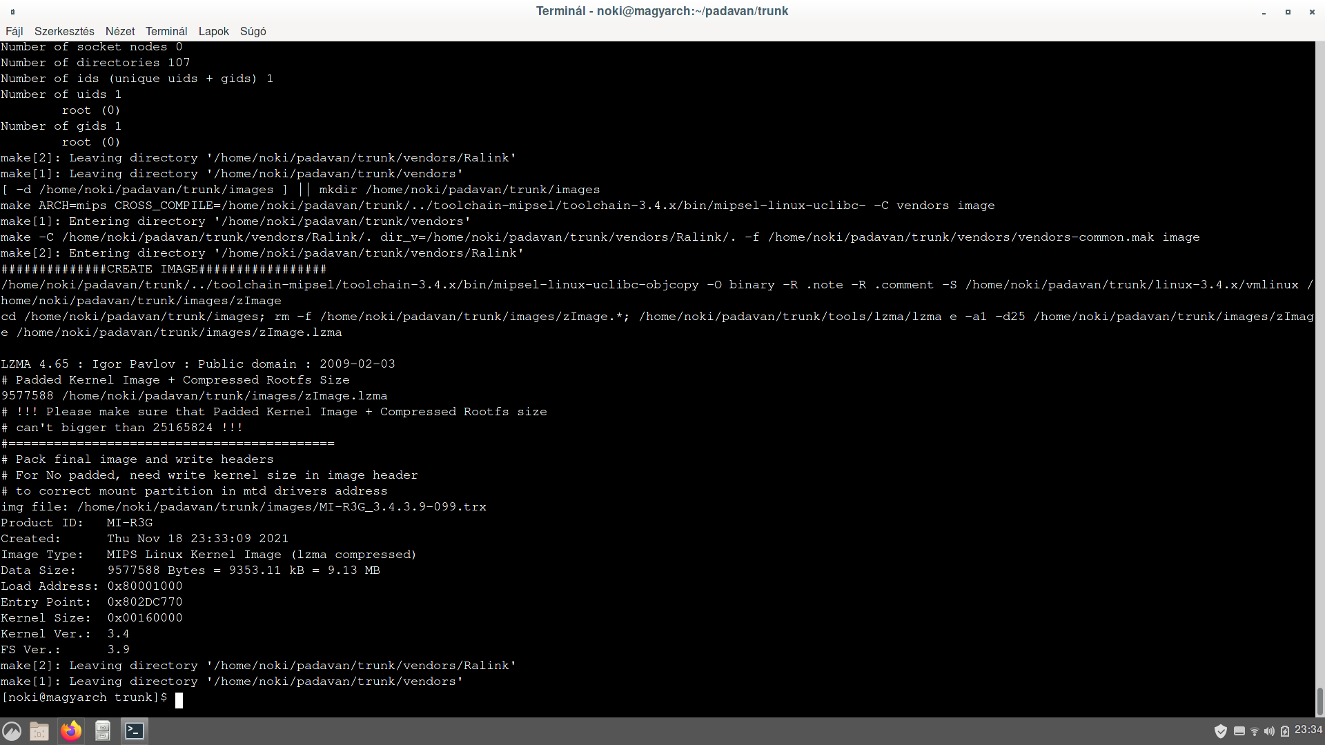

Most egy MagyARCH linuxon próbálkozom vele. Csak nem a /opt mappában hanem a /home/saját mappámban csinálom, mert itt nincsenek jogosultsági gondok. Már a build toolchain megvan, Most editálom a config fájlt.
Van a config fájlban egy érdekes opció:
### Build ROOTFS_IN_RAM firmware mode (kernel+initramfs).
### Decreased firmware size, but more RAM used, slow boot.
### Also allow build image for load w/o flash from UART console
#CONFIG_FIRMWARE_TYPE_ROOTFS_IN_RAM=yFigyelemre méltó, de nem választom ki.

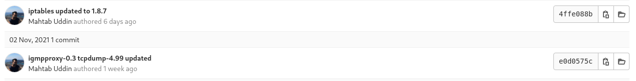

Ez a mahtab uddin bangladesi fejlesztő(az indiai fejlesztőket elég gyakran szidják a HUP fórumon, lehet hogy van tapasztalati alapja nem csak előítélet lehet), bár tény hogy együttműködik az oroszokkal, be engedi a commitjaikat a repójába, de hiába az orosz segítség eléggé bugos a repója. Pl frissítette az iptables-t de a configure sctipt hiányzik, de nem foglalkozik vele, valamiért az orosz committolók sem, csak nyomják tovább a commitokat, a libtirpc-ben is van valami hiba mert ott is megakad a fordítás. Utána néztem hogyan kell commit specifikus git checkoutot csinálni, hogy az uccsó hibátlan forrást le tudjam fordítani.

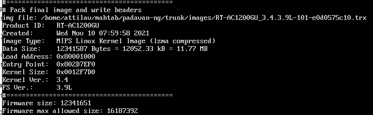

Na szóval, csináljunk egy mappát, pl mahtab-old, lépjünk bele, majd adjuk ki: git clone -n https://gitlab.com/mahtabctg/padavan-ng.git , létrejön a padavan-ng mappa, lépjünk bele.
Húzzuk le az uccsó biztosan működő forrást: git checkout 969902d9
majd lépjünk be a toolchain mappába, adjuk ki: ./build_toolchain.sh ez gyenge gépen amilyen az enyém akár 1 órát is eltart. Ha megvan akkor lépjünk át a padavan-ng/trunk mappába, töröljük a .config file-t. Majd ha MI-R3G routerrre akarunk forgatni másoljuk a configs/templates/xiaomi/mi-r3g.config fájlt a ~/mahtab-old/padavan-ng/trunk mappába.
A következő lépés: ln -s mi-r3g.config .config , ellenőrizzük jó e a link: ls -l .config . Ha ez megvan szerkesszük a konfigurációt ízlésünk szerint, tetszőleges editorral pl mcedit, vagy ha van grafikus felület akkor pl gvim(kell némi vi alapismeret a kezeléséhez). Ha megvagyunk a konfigurálással akkor kiadhatjuk a ./build_firmware.sh "parancsot" (ez egy script). Ha valami hiba van azt úgyis megtudjuk, ha elkészült a firmware arról értesülünk.
Ubi 18.04-en a fentebb jelzett commit szerinti állapot nálam simán lefordult. Vállalkozó kedvűek tetszőleges másik commit állapot szerinti forrás lefordításával is kísérletezhetnek, csak előtte törölni kell a padavan-ng mappát és elölről kezdeni a folyamatot. -

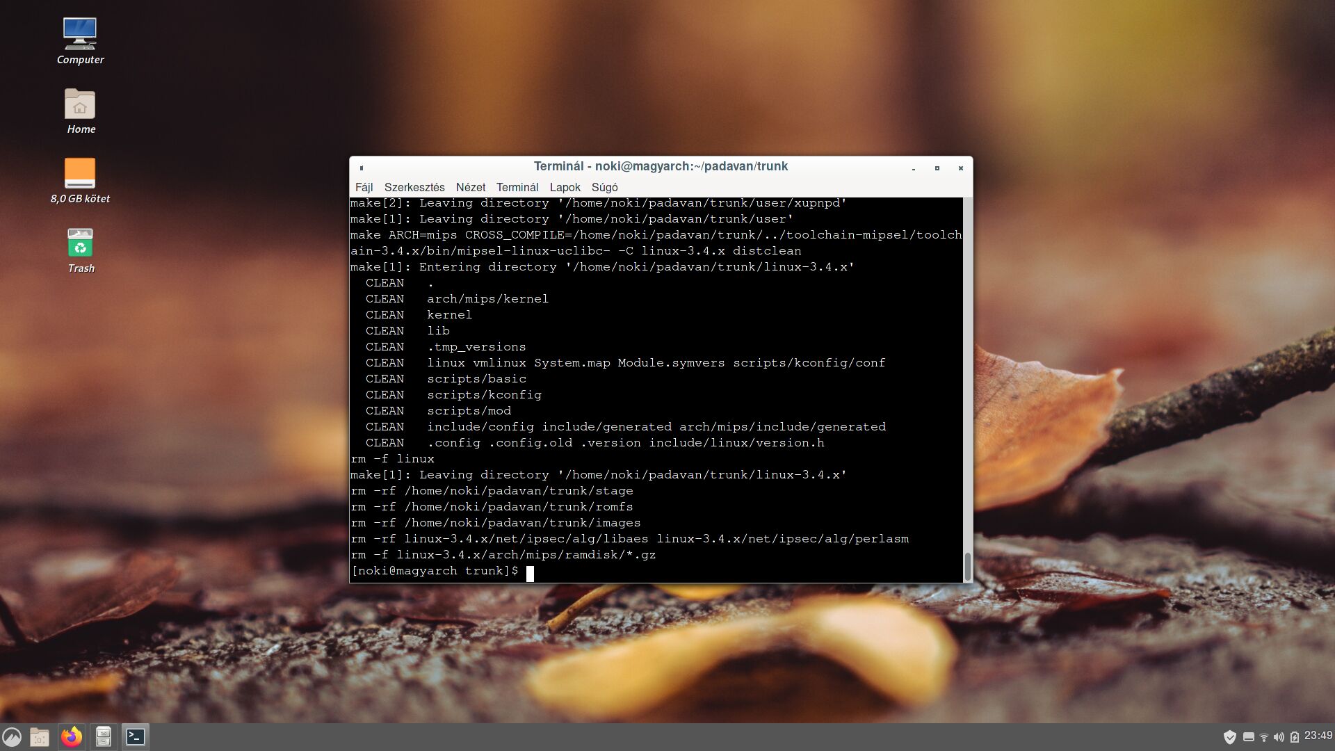

Nem győződtem még meg erről,de most ezt csinálom és mindjárt kipróbálom..
Telepítsd az automake 1.16-ot és ezután csináld meg ezt:
[https://newbedev.com/how-to-overcome-aclocal-1-15-is-missing-on-your-system-warning]
