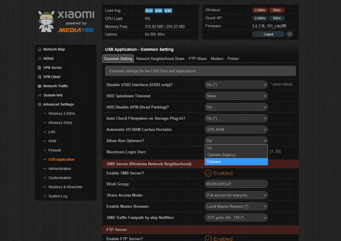

Mármint az entware-ben lévő mpd-re gondolsz?
Amennyiben igen, az legegyszerűbben úgy működik, hogy először is köss rá egy háttértárat a routerre, formázd meg ext3 vagy ext4 filerendszerre, csatold az /opt mappa alá, és telepítsd fel rá a kívánt entware összeállítást. Én ezután prometheus-ból szoktam indítani a firmware fordítást, ahol a script settings menüben a modulok részben engedélyezni kell az entware modult. Ekkor az letölti és egy tar.gz file-ba csomagolja az /opt mappa tartalmát, amit később bele is forgat a firmware-be. Ez a legegyszerűbb megoldás, bár ennél majd még engedélyezni is kell az entware futtatását, amit én megkerültem az mtd_storage.sh script módosításával, így default-ban is elérhető az entware, de ez már csak opcionális részletkérdés, finomhangolás. Az entware méretére nyilván ügyelni kell, a firmware alapkonfigurációjától függően maximum 9-10MB körül lehet a csomagolt tar.gz file, mert nagyobb nem fog beférni az fw-be. Illetve biztosan megoldható prometheus nélkül is, de az nekem eddig nem sikerült.

Tesztelni fogom ezt a sergey féle ssh problémát is, most a mahtabból próbálok egy frisebbet forgatni a resetelés utáni 2.4G probléma javítása végett. Most épp az automake verziójába kötött bele, 1.16.5 volt fenn azzal lefordult a korábbi verzió, de most épp 1.16.2 kellett neki. Hát remélem lefordul a javított verzió.
