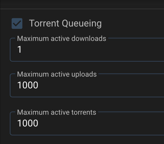

A konkrét lassúságot akkor érzem, mikor qbittorrentbe beteszek egy új letöltést, elindul majd megint be akarok még tenni 2-3-at. Na itt már a qbittorrent nem tölt be, csak ha az első letöltődött. Filmet közben lehet nézni, az nem akad be. A másik a nextcloud ami egy az egyben nagyon nagyon lassan tölt. Az a baj nem tudom a raspberry pi4 teljesítményét hova tenni egy x86 CPU-val szemben, mert más architectúra és nem találtam még olyan tesztet, ahol megpróbálják átszámolni, hogy mennyi lehet a teljesítménye egy x86 CPU-ra vetítve. A lényegen mondjuk nem változtat. Egyébként több éve használom már, semmi baj ha valaki ezeket a leírtakat el tudja fogadni, de van az a pont, amikor jön az érzés, hogy kell egye lépcsőt lépni. Nekem most jött el.

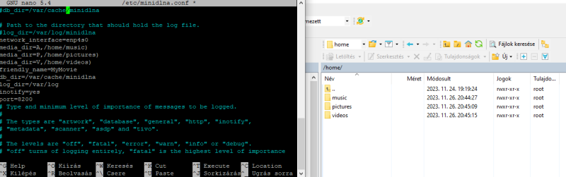

Hi, miniDLNA ezer éve volt hogy telepítettem, de esetleg azt próbáld meg, hogy:
- zárójelek miért vannak a végén mindhárom home mappának? --> /home/pictures)
- Esetleg a /home/video helyett a /srv/...elérési utakat próbáld meg megadniMás ötletem nincs most reggel.
kb 3 éve ezt linkeltem, neve már megváltozott de a telepítés lépéseit mutatja be minidlna esetén : ReadyMedia - ArchWiki (archlinux.org) -
Toninho13
Panthera #19866 üzenetére
A jogokkal lesz szerintem a baj. Nekem 775-re van állítva úgy, hogy az OMV-s user a birtokos, és a csoport a users. Amúgy nem lenne egyszerűbb az OMV menüben beállítani? Ha a menüből raktad fel a minidlna-t, az automatikusan felül fogja írni, hiába szerkeszted az /etc/mindilna.conf-ot.

A külön hdd-vel sikerült beállítanom egy megosztást (filmek), de rájöttem, hogy ezt így nem tudom elérni úgy a TV-vel, mint az eddig használt HTPC-s Linux esetében (pl. Libreelec vagy Daphile). Azokon szerintem semmit nem állítottam, de ezt már lassan feladom. A sima megosztást is lehetne DNLA-n osztani?
Feltettem a miniDNLA-t, de itt elakadtam.
Ezt írja ki a végén amikor futtatni akarom a szolgáltatást:
root@NAS:~# sudo minidlnad
[2023/11/26 20:46:22] minidlna.c:670: error: Media directory "A,/home/music)" not accessible [No such file or directory]
[2023/11/26 20:46:22] minidlna.c:670: error: Media directory "P,/home/pictures)" not accessible [No such file or directory]
[2023/11/26 20:46:22] minidlna.c:670: error: Media directory "V,/home/videos)" not accessible [No such file or directory]SSH-n root felhasználóval vagyok belépve. Valahol írták, hogy ezeknek a mappáknak itt kellene lenniük. Mivel SSH-n nem akarózott betallózni a home mappát, így SCP-n léptem rá és létrehoztam őket. Csak alap Linux parancsokat ismerek az igaz, de hogy ezen a disztrón egyik sem jó amit tudok vagy amit a random tutorial hoz, ez már kiidegel...
Szóval ezek a mappák így jók, a jogosultság lehet rossz?A /etc mappában miért van egy minidnla.conf fájl az eredeti tartalommal?
