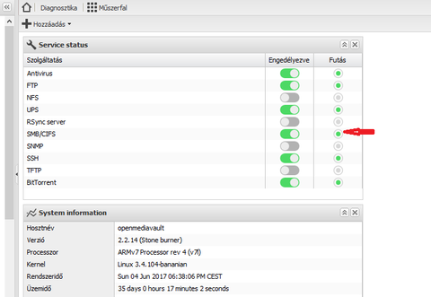

doberman
devil-k #5071 üzenetére
ha elhisszük a win hibaüzenetét, akkor valószínűleg nincs valószínűleg tényleg nincs megosztás a nas-on.
gondolom a webes felület megvan - tehát látszik a hálózaton.
akkor marad az ellenőrzés:
-látszik-e a fizikai lemezek között?
-látszik-e a filerendszerek között?
-vannak-e megosztott mappák?
-SMB engedélyezve van-e?
-szolgáltatásokban szerepel-e?
-szolgáltatásokban be van-e kapcsolva?
szolgáltatásokban fut-e?elsőre ezeket nézd át.

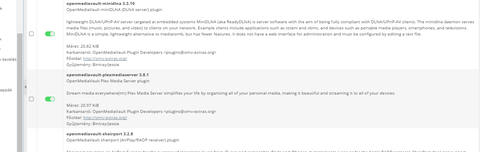

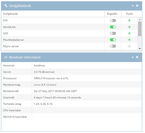

Az a lényeg hogy a OMV-Extrák között ne legyen egyenlőre bekapcsolva a Plexmediaserver repo. A következő parancsokat a consol-ba kell beirni root joggal. Nekem így műkdött egyből a Plex.
1. apt-get install mc / Telepítsük fel a Debian-os Total Commander-t /
2. mcedit /etc/apt/sources.list
3. Írjuk be a sources.list fájlba új sorba a következőket:
deb https://downloads.plex.tv/repo/deb/ public main
Mentsük el az állomány /F2/ majd lépjünk ki a szerkesztőből /F10/4. apt-get update
5. apt-get install plexmediaserver / ez le fog tölteni egy 105 megás fájlt amit a Plex oldaláról fog leszedni/
6. wget https://downloads.plex.tv/plex-keys/PlexSign.key
7. apt-key add PlexSign.keyEzután menjünk be az OMV GUI felületére és az OMV-Extráknál kapcsoljuk be a Plexmediaserver repo kapcsolót és mentsük el a változásokat. Ez után meg kell jelenie a Bővítmények között az Openmediavault-Plexmediaserver 3.8.x verziónak. Ezt jelöljük ki és telepítsük fel. Amint ez megvan a consolba írjuk be a következőket.
8. apt-get update / Itt warning-olni fog mert ütkötő disztribucióra fog hivatkozni. /
Ha minden jól csináltál akkor a szolgáltatások között /OMV GUI felületén/ a Plex Media Server-nek. Ezt engedélyezd és nézd meg hogy elérhető e az oldal /Plex Web Client/. Ha minden oké akkor feljön a Plex bejelentkező oldala.
Kb. ennyi. Még valami. az ütközö disztibuciót úgy tudod eltüntetni hogy a Plexmediaserver repo-t kikapcsolod az OMV-Extrák közül. Ez után már nem fog sípítozni.

A Bővitmények között csak akkor jelenik meg ha be van kapcsolva az OMV-Extráknál a Plexmediaserver repo.
Amúgy érdemes elötte ezt végigcsinálni ha újra akarod telepíteni. consolba írd be a kövezkezőket. Természetesen root jogod legyen:
apt-get purge plexmediaserver
rm -rf /var/lib/plexmediaserver
userdel plex
rm /etc/init/plexmediaserver.conf
rm /etc/default/plexmediaserverEzzel a módszerrel eltávolítottál minde plex-el kapcsolatos fájlt. Ha fel akarod rakni akkor majd azt is leírom mert van egy módszer ami nekem bevál és működik.
