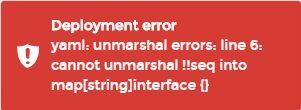

Korrekt leírás és köszönöm, hogy betartottad a kérésemet, de sajnos már az első compose-t sem lehetett telepíteni, csak vártam kipróbálja-e rajtam kívül más is. Sejtem hol a hiba, mit változtattál meg önkényesen, de már nem nincs jelentősége, mert pont te hívtad fel a figyelmet a bővített templates appokra és abban benne van ez a watchtower is.

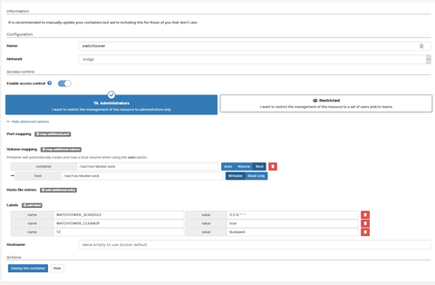

Ha azt telepíti valaki, akkor telepítéskor nyissa ki a Show advanced options lehetőséget és ott az add label opciónál beírhatja az általad megadott environment-eket. Így fog települni.
szpeti40 így már neked is ismerős lehet és láthatod nem kell félni a v5 dockertől sem.
Én azért a T. tagoknak az első mondat ajánlására felhívom a figyelmet. Magamtól is erre a megállapításra jutottam és jó érzés, hogy a watchtower fejlesztője, aki nálam sokkalta jobban ismeri a dockerek működését is ezt ajánlja:
It is recommended to manually update your containers but we're including this for those of you that don't care. -

Szia! Látom, a WATCHTOWER_CLEANUP kapcsoló szolgál erre, ha a containrrr/watchtower dockert használjuk. Amúgy, a Dunát is el lehet velük rekeszteni annyiféle van.
Válassza ki mindenki neki melyik tetszik, melyik felel meg a legjobban.Ennél még érdemes felmenni a fejlesztő honlapjára és ott még számos argument található, amit ehhez a watchtower-hez hozzá lehet adni.
Amúgy, szerintem semmi értelme óránként ellenőrizni, hogy van-e új image.

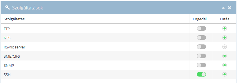

Aha!
Elsőre:
● smbd.service - LSB: start Samba SMB/CIFS daemon (smbd)
Loaded: loaded (/etc/init.d/smbd)
Active: active (running) since sze 2017-07-26 12:37:33 CEST; 36min ago
CGroup: /system.slice/smbd.service
└─1348 /usr/sbin/smbd -Djúl 26 12:37:33 GTGEN8 smbd[1339]: Starting SMB/CIFS daemon: smbd.
júl 26 12:37:33 GTGEN8 systemd[1]: Started LSB: start Samba SMB/CIFS daemo...).
Hint: Some lines were ellipsized, use -l to show in full.A másodikra:
Version 4.2.14-Debian -

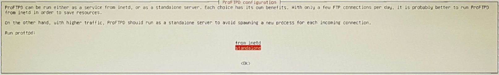

És itt, miután I-t nyomtam és folytatódik, dob egy ilyen ablakot:Itt (utoljára) a standalone-t választottam.
Aztán omv-initsystem parancs, mert kéri a rendszer.

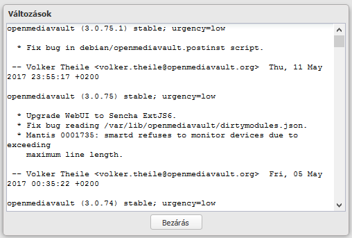

Igen, közben megnéztem:
Elvileg a 75-ösben cserélték, de hibás volt és gyorsan lecserélték 75.1-re.
Telepítés után néhány szolgáltatás akkor is fut ha nincs engedélyezve:Ez csak a v3-ra jellemző és régóta nem javítják.
Miért ne futna hibátlanul? Alapvetően készen van. Néhány plugin hiányozhat és most behozták hibalehetőségnek az új UI-t. -
